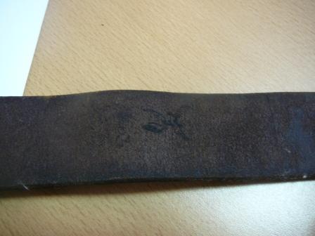

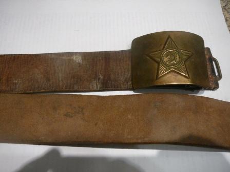

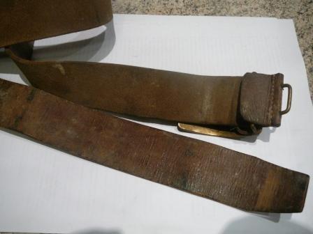

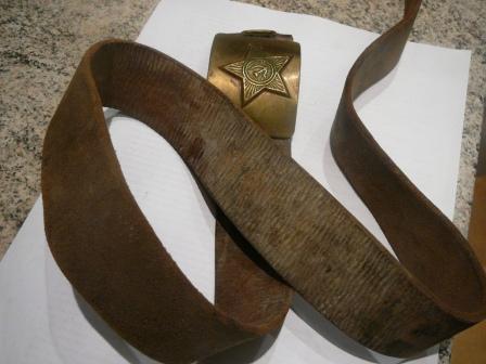

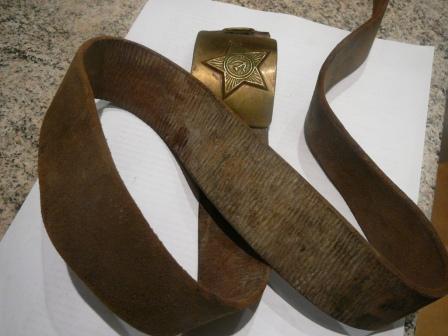

Не так давно обнаружил дома старый дедовский солдатский ремень. Дед служил в 50-е, точно не знаю где, но знаю что в танковых войсках, что подтверждает наличие именного удостоверения о вождении танка с отметками (лежит дома в коробочке)...
Ну так вот: от времени и не совсем правильных условий хранения, а точнее совсем без всяких условий и правил хранения на антресоли, ремень совсем пришел в негодность. Выцвел, потрескался и при сжатии трещал и грозился просто треснуть в местах излома...
Поскольку многие их нас, более чем, трепетно относятся к семейным реликвиям-было решено восстановить данный артефакт, и вернуть к нему или вдохнуть в него (кому как нравится) новую жизнь!
Во как "загнул"!!!

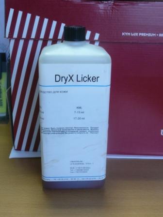

Для это было приобретено заграничное жирующее средство в количестве 1 литр.
Производитель в аннотации обещал:
1. Поверхность кожи станет мягкой.
2. Окрас выровняется.

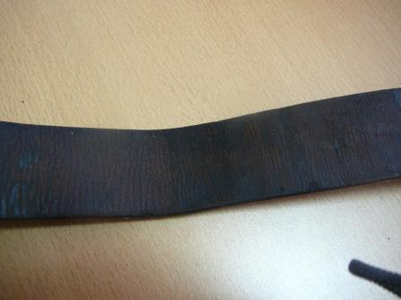

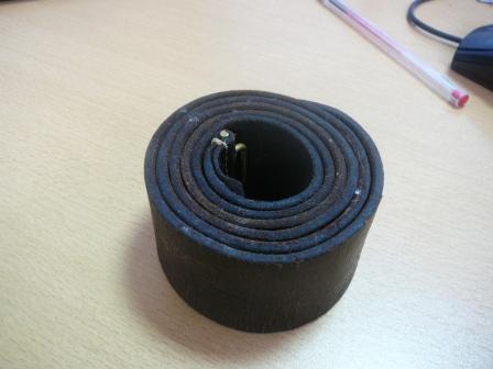

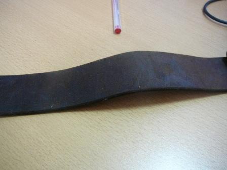

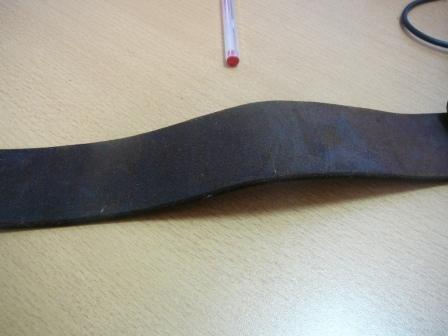

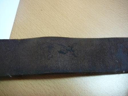

Далее смотрим, что получилось: сам процесс был монотонным и не интересным - я просто ватным тампоном, которым барышни смывают с себя косметику, медленно и печально промакивал поверхность ремня. Занял этот процесс около 15-20 минут. Наносил в 2 слоя, ну или 2 раза...
Результат смотрим ниже:
"ПЛЮСЫ" - Кожа РЕАЛЬНО стала мягкой. Ремень гнется, мнется и даже скручивается без надломов и повреждений. Цвет выровнялся.
"МИНУСЫ" - а точнее один "минус" -цвет стал уж больно темным...
Итого: потратил совсем мало времени, около 50 грамм средства...
В общем остался почти доволен! А Ваше мнение?

DryX Licker
Универсальное жирующее средство для изделий из кожи и меха, путем поджировки (пропитки) и опрыскиванием.
DryX Licker содержит натуральные и минеральные масла, которые глубоко проникают в кожу и не склеивают её поверхность.
DryX Licker углубляет окрас кожи и обладает прекрасной выравнивающей способностью. Обработанная кожа становится мягкой и приятной на ощупь.
DryX Licker универсален, смешивается с водой. В качестве водной эмульсии он может использоваться для предварительной пропитки кожи или как жирующее средство для опрыскивания.
Применение:
На кожу наносится с помощью щётки или губки.
Обработка в подкрасочной камере:
1 часть DryX Licker и 4-6 частей воды хорошо перемешиваются, и готовая смесь наносится на изделие с помощью распылителя или мягкой губкой. После этого сушка на воздухе или в сушильном барабане.

Иван81, серьезно, замечательный ремень получился.
