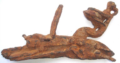

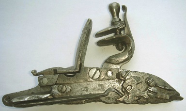

Парочка фоток для затравки. Сам не пробовал. Фотки чужие.
.jpg
.jpg [ 28.62 KiB | Просмотров: 5775 ]
2.jpg [ 31.55 KiB | Просмотров: 5778 ]

На WW-2 имеет смысл прочитать все двадцать с лишним страниц,т.к. начало описание способа, середина полезные советы, концовка поправки с учётом полученного опыта за время работы.
