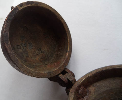

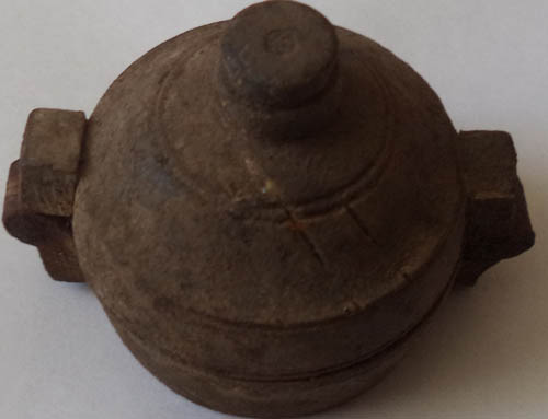

Здраствуйте уважаемые коллеги, вчера вытащил вот такой фунт, тяжелый, внутри должны быть гирьки.
Но боюсь открывать, подскажите ,как открыть не повредив шарнир и защелку.

Штивты на петлях стальные шпильки . сгнили. Умирать в этой упаковке всяко нечему. Потому можно положить в керосин. мож отмокнет. А так если железо погнило, то всё исправить можно как на складнях. в нете инфа есть.
 Заголовок сообщения: Re: русский складной фунт
СообщениеДобавлено: Сб 26 май, 2018 21:16
аккуратнее. внутри-кладуха!)))
-- Сб 26 май, 2018 21:18 --
в дистиллированную воду для начала, пусть грязюка отмокнет-откиснет-отвалится. потом механически вскрыть.

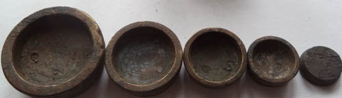

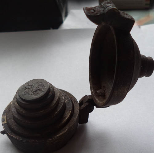

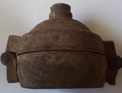

Добрый вечер, вот открыл футляр, в течение 3-х дней ,утром-вечером обрабатывал ведевешкой и шевеля милилиметр за миллиметром
смог открыть.
