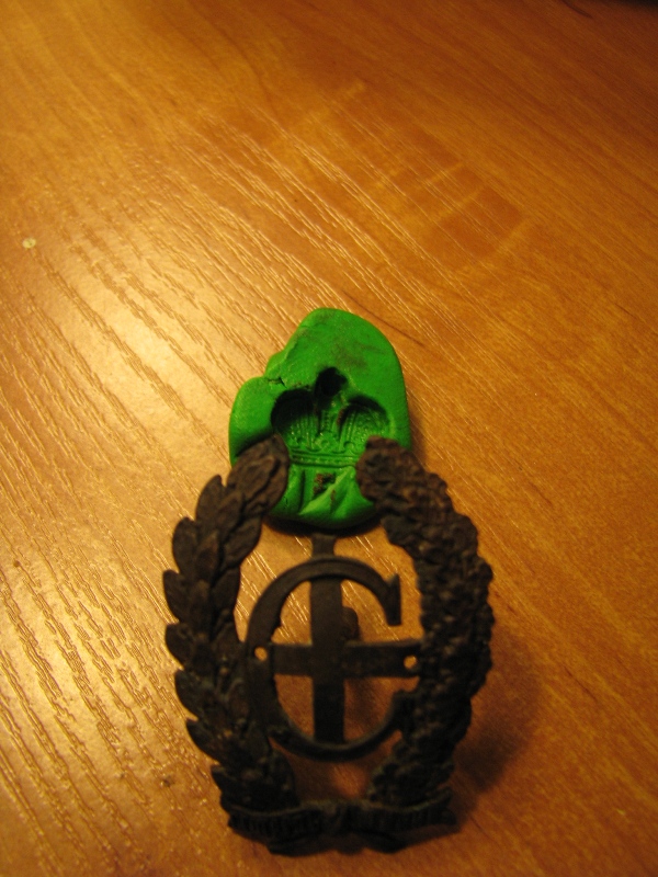

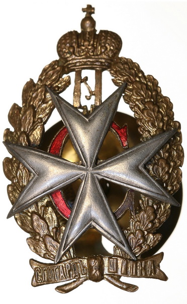

По случаю задам и свой вопрос:
Имеется знак 93-го Иркутского полка с утратами. Хотим для себя восстановить первоначальный облик, т.е. Сделать мальтийский крест (он крепится на усиках) и корону с вензелем (скорее всего придется приклеивать).

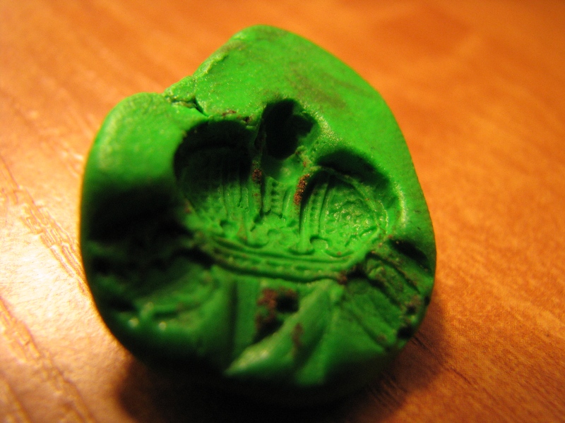

Несколько лет искали запчасти от этого знака - безрезультатно, а тут на днях выяснилось, что товарищ из нашего города нашел рукоблуд того времени: отливку нашего знака из свинца. Мы созвонились, встретились и сделали слепок короны в пластик Fimo. При запекании при 110 градусах пластик твердеет и становится пластмассой. Пока что слепок лежит в холодильнике, т.к. при запекании может немного поплыть, поэтому не решились еще.
Собственно вопрос: из чего можно отлить форму короны прямо в пластик? Если эбоксидка, то какая лучше? Точнее, какая будет наиболее жидкая и без пузырьков воздуха? Олово или другой металл, как я понимаю, нам дилетантам даже не вариант пробовать..
IMG_8362.jpg [ 247.5 KiB | Просмотров: 2957 ]
IMG_8359.jpg [ 211.4 KiB | Просмотров: 2956 ]
Комментарий к файлу: Так он должен выглядеть

посмотри на сайтах ювелирор там точно продается материал для изготовления слепков и форм

можно попробовать и обычную эпоксидку, только в вакууме надо прокачать
