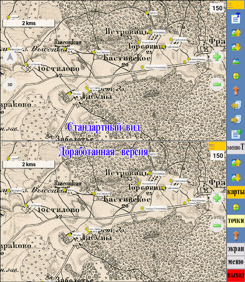

Все верно, Андрозик - старье.
А вот Ози на Андроид - отличная прога. Сейчас версия 1,28 последняя, настраиваемый интерфейс, язык, видна масштабная линейка и можно масштабировать сдвигая-раздвигая пальцы на экране. Ну и разумеется одной кнопкой по всем картам перемещаемся.
http://www.ckit.ru/htm/gp.htm тут описано. Кому надо - черкните в личку, могу скинуть.
Удачи в поисках!

Как в 1,28 убрать лишнюю хрень с экрана??(например, масштаб)

У меня наоборот люди на старых версиях пытали как включить линейку масштаба. Но не было такой - обходились кое-как кругами приближения.
На экране планшета она полезна.
А на мелком смартфоне - может да, не нужна.
Меню - Настройки - Единицы координат... - в самом низу: Show Scale (показать масштаб) - снять галочку. Линейка пропадет.
А вообще есть специальная программа, в которой можно экраны настроить полностью под себя. Что я например и сделал.
Можно и из готовых выбрать.Для этого надо:
Меню - Действия - Основное - Загрузить настройки (альбом) - выбрать вариант из прелагаемых.

С линейкой понятно.. Но она теперь тоже напрягать начала)). Как + с - убрать, который масштаб регулирует??) Сцуко, на пол-экрана!)

на картинке именно 1.28, но в нем просто выбран экран от прошлых версий (в настройках как я написал) - 1.28 позволяет выбрать несколько видов экрана.
А кнопки плюс-минус это через программу надо делать.
Android Screen Designer называется программа. Но с ней уже повозиться придется чтобы понять что и как изменять, как сохранить и как обновить. На пальцах не смогу объяснить, а на заказ могу сделать.
Там и вертикальный экран (портретный вид) и горизонтальный (альбомный вид) можно настраивать. Любые кнопки добавлять-убирать-менять местами и тд.
Удачи в поисках!

Пробежался по всем видам экранов - от прошлых версий в стоке нет. Нужно дозалить? И путь туда следующий - основное меню - операции - главное - загрузить скрин(альбом)

Путь - зависит от файла с русификацией и имеющихся кнопок. У меня чуть по другому, но не суть.
Default V1 - вот старая версия экрана, он же был и на версии 1.18, что раньше ставил всем.
Если найдешь или сделаешь свой экран - просто в основную директорию озика кинуть надо, где остальные версии лежат. И он в меню выбора появится.
