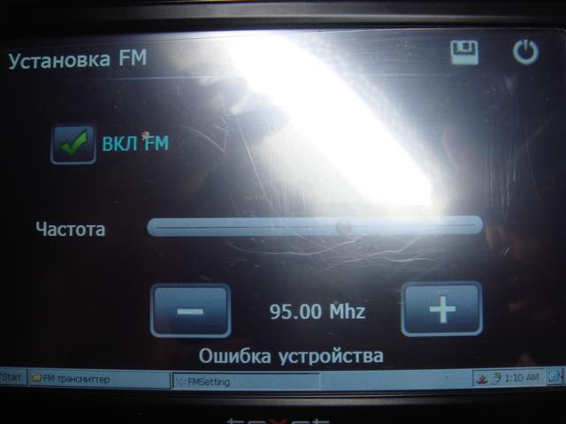

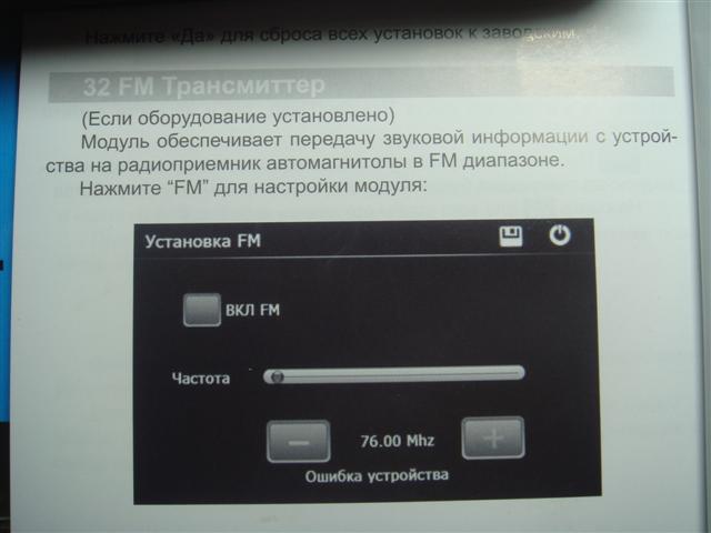

Я, не уверен,просто прочёсывая инет видел ифу и у некоторых типо выходит,я тоже скачал нужную папку(с 710 что ли) установил на флешку запускаю,но на магнитолу-мобильник звук не идёт.единственное что замечаю если включен трансмиттер то проигрыватель воспроизводит на 80%звука меньше(короче тихо-тихо играет)пока не отключишь трансмиттер,то есть он на что то влияет в ПО ,но не на передачу звука :lol: Вот может я туплю,так как в навигаторах пока не понимаю и ещё много чего предстоит понять.
А согласно инструкции пишут что это аппаратная опция,а согласно инету,пишут что производитель умышленно утаивает возможности! :shock: (единственное у кого пошёл,то условия подключения кабеля,он выполняет роль антены,как то так)
Вот и хотел спросить,может кто в курсе дел(что бы не регистрироваться на кучи сторонних сайтов)
Вот фото(хоть и не удачные,но видно)в навигаторе,ПО встало и включается и настройки сохраняются(но есть надпись,ошибка устройства),но блин и в инструкции такая же бадяга с ошибкой :D
Пробовал разный диапазон,не передают звук.

СообщениеДобавлено: Вс 24 июн, 2012 00:42
Ckit
Администратор
Администратор
Пользователь: #4
Зарегистрирован: 2007-06-22
Сообщений: 2919
Пункты репутации: 273
Если оборудование установлено...
Не уверен, что во всех навигаторах оно установлено.
Надо будет у заводчан спросить.
Но мне кажется им нет смысла утаивать такие возможности прибора.
Удачи в поисках!
http://www.ckit.ru
СообщениеДобавлено: Вс 24 июн, 2012 01:15
Танк-32
Пользователь: #7626
Зарегистрирован: 2011-07-26
Сообщений: 338
Откуда: Третья планета от солнца
Пункты репутации: 14
Вопрос в службу поддержки текстема даёт отрицательный ответ,нельзя использовать трансмиттер в данной модели,а в инете говорят что можно и используют.
Постараюсь поискать истину,может чего и найду.
Кстати вот этот папка которую я себе на флешку поставил,может кто продвинутый разберётся.или проверит на такой же модели,вдруг что путное выйдет.(не забываем условия должен подключён быть кабель,зарядки,он типа антена)во всяком случаи так прочитал на стороннем ресурсе.
