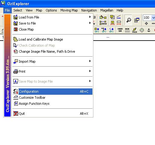

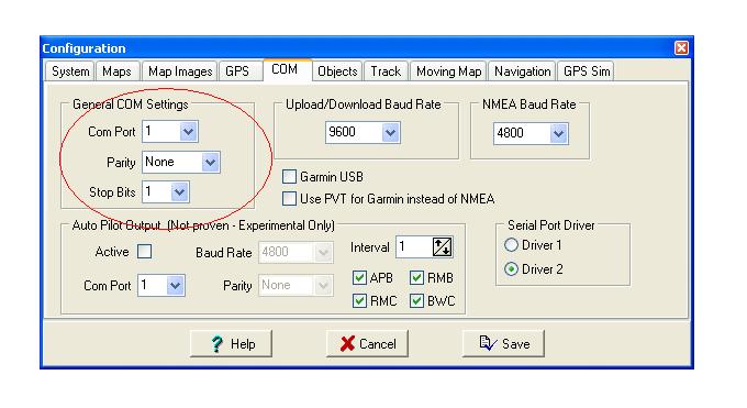

Вот тут копай
kk1.JPG [ 37.54 KiB | Просмотров: 2732 ]
kk2.JPG [ 41.92 KiB | Просмотров: 2735 ]

Какие параметры выставлены в окнах которые указаны стрелочками
Эти окошки для старта GPS
Пробуйте следующее
Вкладка GPS
тип GPS только NMEA
Модель все
Вкладка Com
Выставить порт подсмотренный в GPSInfo и скорость передачи
поставить галочку На Garmin USB(не уверен)
Четность нет
Стоповые биты 1
И не забываем, что с одним СОМ-портом в один и тот же момент может работать только одна программа
ну и про навигацию в реальном времени не забываем {Изображение}
Молния это пуск GPS
