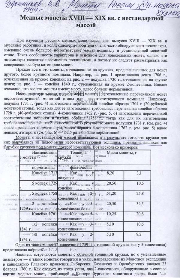

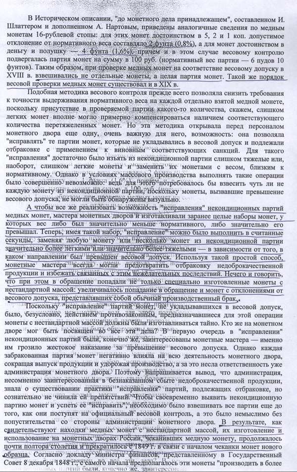

Лучше красивые покажите. В блеске. Все эти браки только уменьшают стоимость монеты. Трещины в основном из за несоответствия вольцов смещение из за отсутствия кольца ,большой и малый вес почитать Уздеников В.В. Вот пару страниц надергал в инете.
gN6TVqEBlfE.jpg [ 162.46 KiB | Просмотров: 3629 ]
MgupAGBB6u8.jpg [ 127.39 KiB | Просмотров: 3629 ]

Качество есть лучше, есть хуже, не правильно говорить о всех двушках рассматривая на примере ЕМ. Вы взяли двушки ем , возьмите СПБ или КМ Тетерева 10-12 год и сравните .Можно так же сравнить определенные года ЕМ там и качество разное.
Качество конечно улучшалось и качество меди тоже ,имхо при Александре 3 только пошли монеты другого качества.
