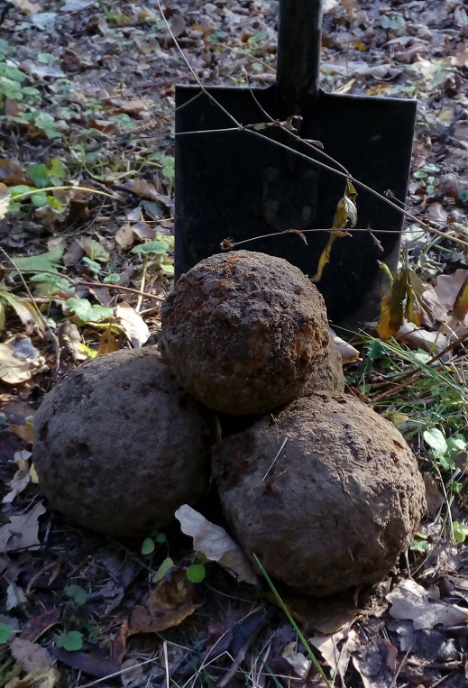

Прикольная находка. Я находил пару лет назад подобные шарики, только побольше. Интересовался и понял, что ядрёность ядер, :-), труднее всего обосновать.
Калибры орудий, весовые системы, и диаметры орудий у производителей разных стран были разные. Плюс широкое применение шаров в поздней промышленности.
Я бы на Вашем месте, считал, что это - ядро.:-)
-- Вс 26 апр, 2020 22:47 --
Вот мои, если интересно.
Комментарий к файлу: ядра
IMAG0681.jpg [ 201.87 KiB | Просмотров: 7932 ]

СообщениеДобавлено: Пн 27 апр, 2020 00:51
Самое забавное, что в одном из вышеупомянутых источников, А.А. Михайлов. Артиллерия Нижнего Новгорода в XVII веке, про 1680 г. сказано, что "в городе имелось 4280 пригодных к использованию ядер, т.е. по 138 ядер на орудие. ...Помимо этих снарядов имелось еще 1050 запасных ядер "что к пищалем не пригодятся", т.е. неподходящих калибров". В общем, привязка к калибру - не критерий, локация находки и состояние едва ли не важнее.
