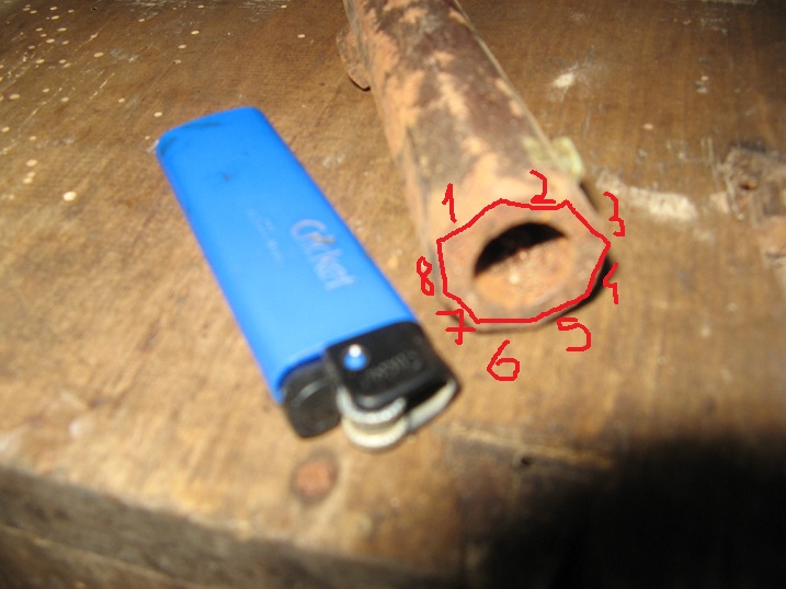

:sh_ok: Извините пожалуйста,выпил 0.5 коньяка!Но ,Иде тут(пи,пи,пи) 6ть граней??????????6тиграненых-в природе практически не существовало!Это не нашь размер!Черкеские винтовки имеют длинну ствола -для снятия Архара с горы,гораздо длиннее размером-в чем и ценились.
Дайте нормальные фото граней !Я насчитал-восемь!
Где Правда?а то сча как напридумывает нарот - казусов,на целый научный труд.)))

Ствол не мой, я и не запаривался считать грани...просто по простонародному ляпнул, :smu:sche_nie: но благо могу исправить тему! ;)
Вот и выставили на обсуждение и Ваш суд. :-):

Ну,конечно же,восьмигранный. :oops: А как закралась ошибка?Веду катушку по половым доска чердака.Хороший сигнал.Раздвигаю солому-ничего нет,только доски.Поковырялся в засыпке и вытащил сей девайс.Ору в восторге чувств-Вова,мать его,штуцер шестигранный нашел!)))
Николай,однозначный +за непростое умение в наше время считать до восьми.)))
