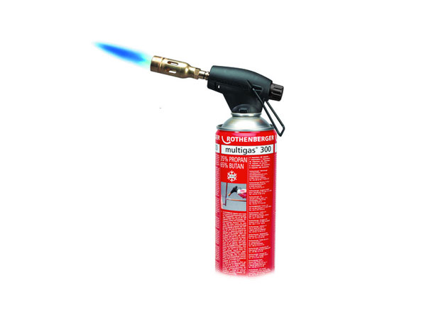

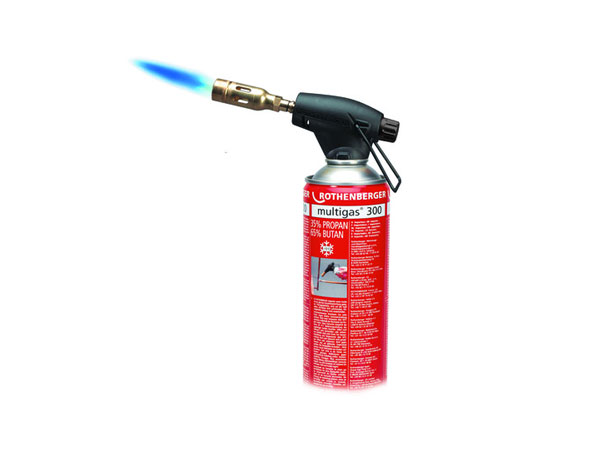

горелки подойдут любые типа этих
http://www.rothenberger.ru/catalog/equi ... ballonami/

Меднофосфорный белый, чистое серебро белое, больше ничего во Пскове не найти, поэтому жду припой с 45% серебра, он жёлтый. Горелки на балончике еле хватает по температуре, на мелких деталях ещё нормально, а вот пока банку прогреешь - умаешся. Думал сделать припой из советиков и серебра, не получилось, опять же из-за дохлой горелки.

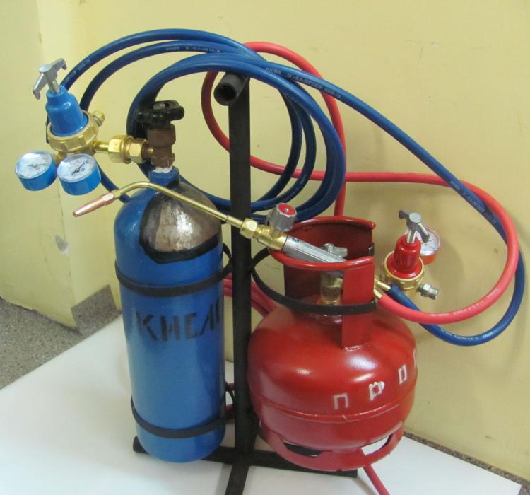

для больших и массивных частей чтобы прогреть есть газовый пост пропан-кислород тогда вам и припой может такой не понадобится. а подойдет обычный про который написано выше и недорогой и доступный.
http://www.gazballon.ru/ru/catalog/gazo ... _miniposty
надыбайте пост где-нибудь и попробуйте...
а вы вообще то чем сами греете? какой горелкой? я сам сейчас остановился на горелке которой типа рубероид технониколь на крыше плавят только без насадки широкой - купил в петровиче за 800р и напрямую ее без редуктора к пропановскому баллону - шпарит только въет! как то даже попробовал лампу паяльную - тоже ничего - нормально греет медные трубы паяются нашим твердым припоем даже на улице при ветре.
