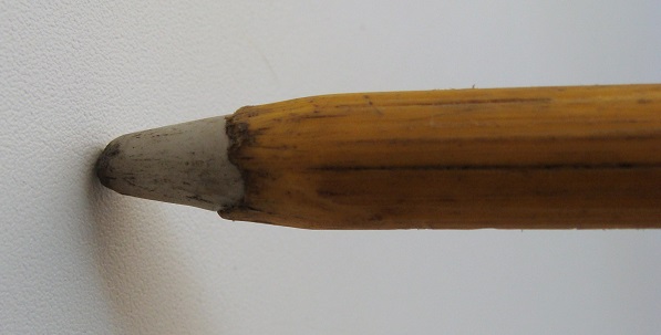

В рамках поиска доступных законодательно развлечений на время, пока будут вноситься разумные поправки в нынешнюю драконовскую редакцию нашего "любимого" закона, задумался о стеклопоиске, как приемлемой отдушине. Да и давненько не копал по стеклу, а тут подсказали битое-перебитое место в лесу. И, чтобы не копать лишнего, задумался об изготовлении щупа, чтоб простой в изготовлении был и дешёвый, но и удобный и лёгкий.
На работе обнаружился старый толстый кевларовый кондуктор (для тех, кто не в теме - длинный гибкий сверхпрочный провод, которым по трудно-проходимым коммуникациям протаскивают оптико-волоконные кабели и тому подобное), решил сделать пробный образец. Отрезал болгаркой кусок кондуктора длиной 1 метр 10 см, закруглил ей же остриё, купил на Юноне за 60 рубчиков полую трубку подходящего диаметра, нашёл 2 болта с шайбами и гайками, добавил изоленту и отвёртку для импровизированной ручки, на пробу сойдёт :) На фото исходные компоненты:

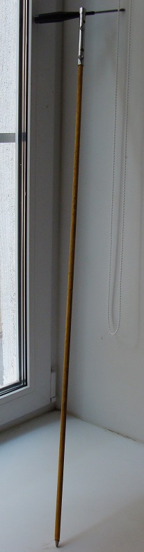

Надев трубку на навершие будущего щупа, просверлил пару дырок под болты и прикрутил их на место. Проделал ещё дырку под ручку и вставил туда отвёртку, обмотав с обратной от ручки стороны изолентой, чтоб не выскакивала. Несмотря на изрядную импровизацию, ручка оказалась очень удобной :) В целом всё выглядит так:

Вышел очень лёгкий щуп, неплохо показавший себя в деле. В очень плотном травяном дёрне, конечно, слегка гнётся, если не держать посередине. Но в лесу или в откосе котлована идёт в землю, как в масло, гнётся в любую сторону и выпрямляется - кевлар всё-таки :) На практике такая длина не нужна, думаю укоротить, чтобы был сантиметров 70-80, самое то. К тому же является дополнительным средством маскировки - торчал из сумки сантиметров на 30, и три встречных мужика в день копа спросили "Как рыбалка?" :)
