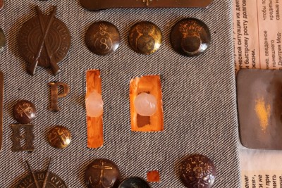

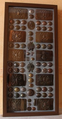

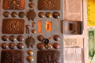

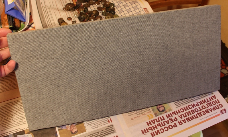

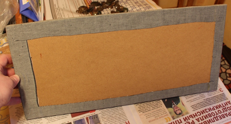

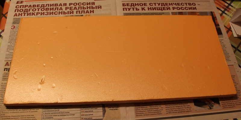

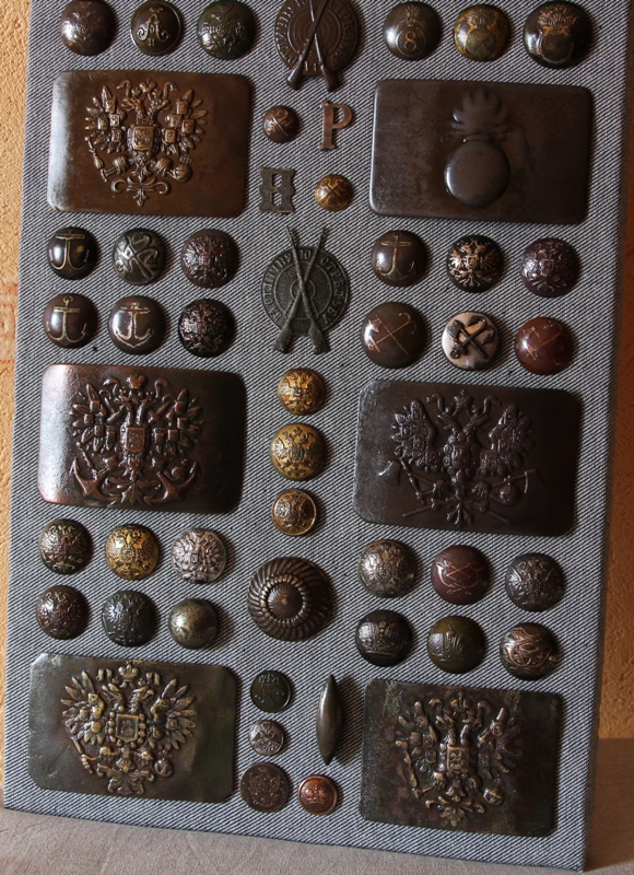

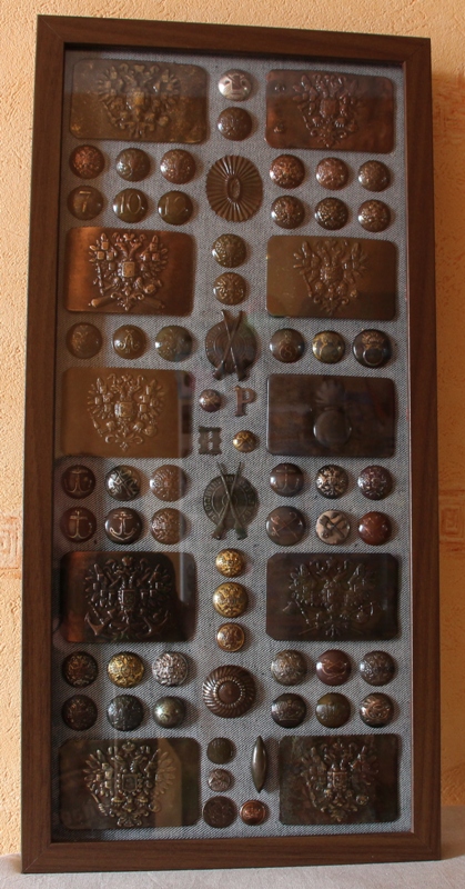

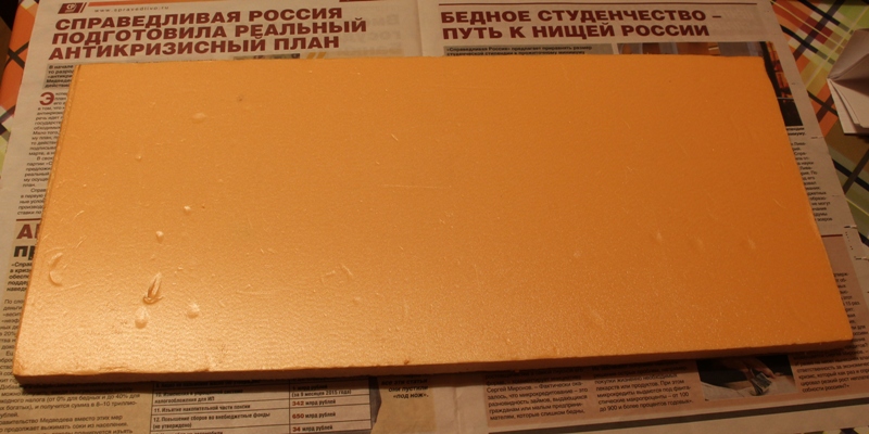

Вот и я наконец-то оформил очередные находки, и решил немножко рассказать о процессе оформления.
Мне потребовалось:
- рамка из Икеи со стеклом
- лист пеноплекса
- супер-клей
- силиконовый герметик
- жидкие гвозди
- ткань, типа джинсы
Ну, и руки с инструментом. :)
Итак!

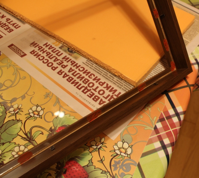

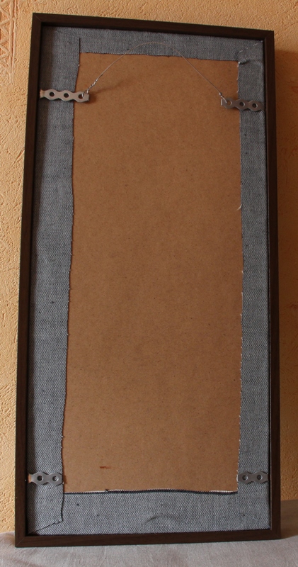

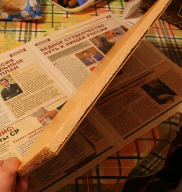

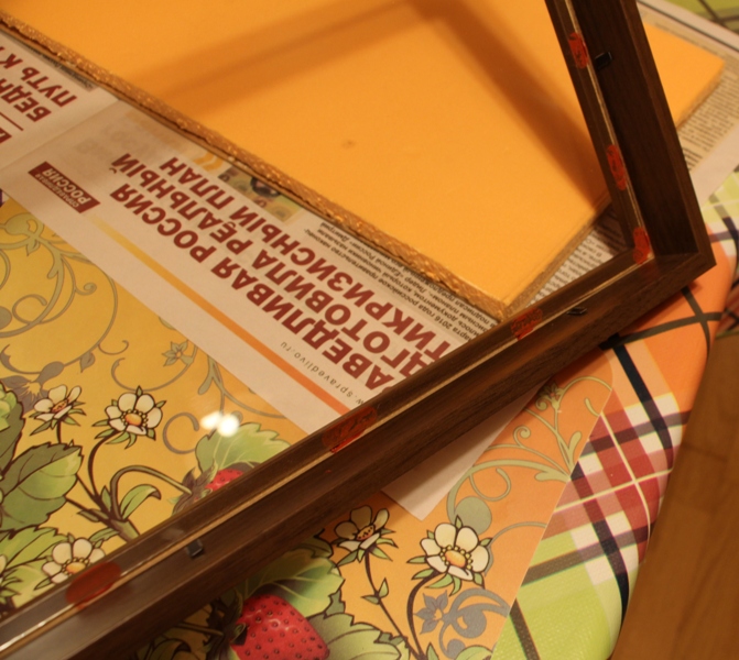

Приклеиваем стекло к рамке на силикон, чтобы оно не болталось и меньше пыли попадало внутрь.

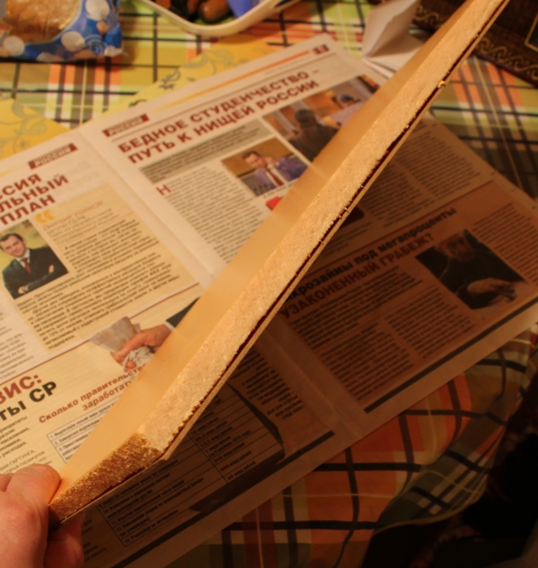

Приклеиваем пеноплекс (заранее подогнанный по толщине и размерам к подложке из двп, которая идёт в комплекте) на жидкие гвозди. Можно и на силикон. Просто пеноплекс плавится (растворяется) от многих клеев, типа Момент, обувной и прочих.
Вырезаем ткань, чтобы её хватало с нахлёстом на обратную сторону двп. Приклеиваем ткань супер-клеем, натягивая края на заднюю сторону двп. К лицевой стороне, где находится пеноплекс, ткань можно приклеить на тонкий слой силикона (чтобы не ёрзала, когда будем крепить находки), но не на супер-клей, он тоже разъедает пеноплекс!

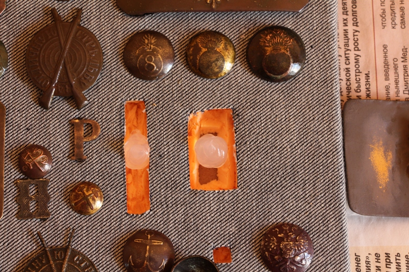

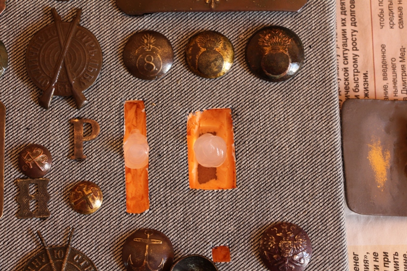

Пеноплекс служит для утапливания ушек пуговиц и зацепов блях, чтобы находки располагались в одной плоскости.

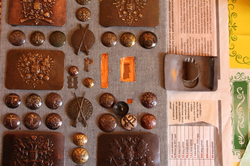

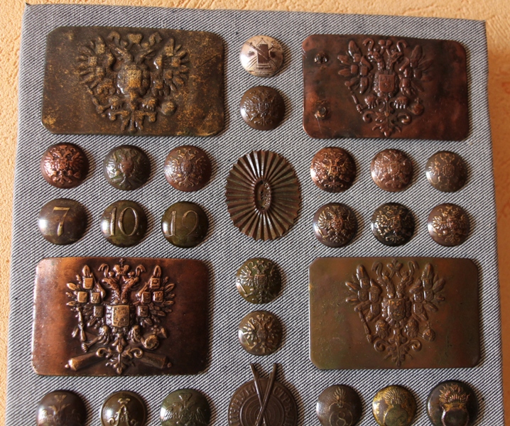

Далее, делаем выкладку находок (создание композиции) на готовую поверхность, делаем углубления в пеноплексе под выступающие детали предметов, и крепим предметы на силикон.
Вставляем всё это в рамку с заранее подготовленными креплениями и подвесами.
Готово! :)
Крепление на силикон позволяет в дальнейшем заменять предметы на новые, по мере их поступления.

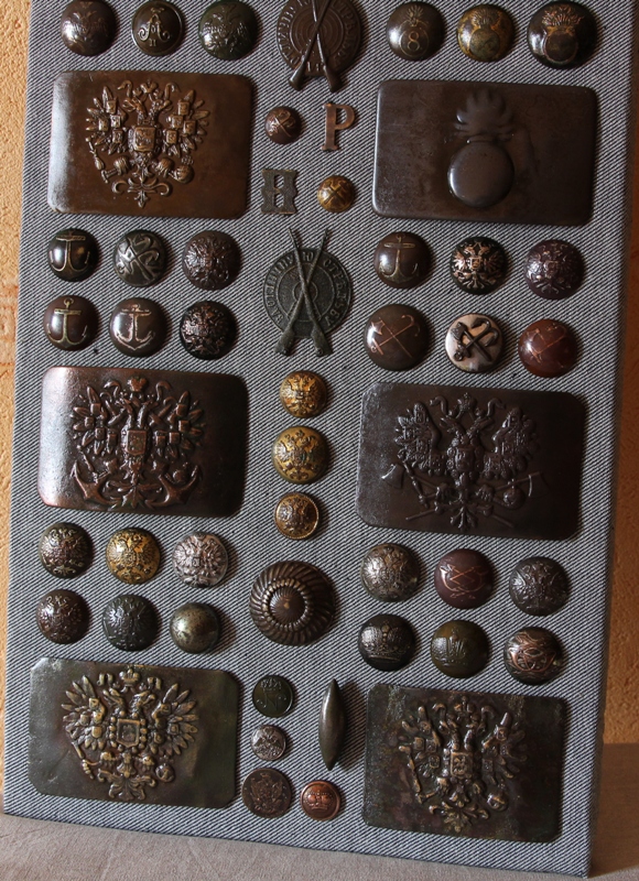

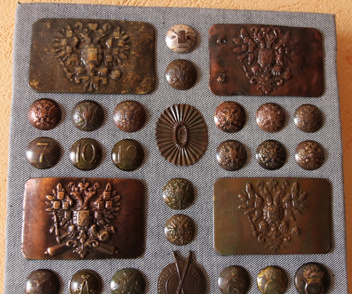

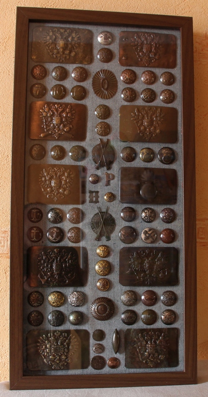

Александр, твоя пуговка заняла почётное место над бляхой с якорями, выше пуговки с якорем. Спасибо! :)
Да, предметы почищены в разной степени, до приятного глазу состояния, отполированы с пастой гои и покрыты лаком для волос.
Лак для волос смывается водой, но имеет защитную и декоративную функцию.

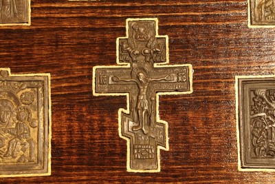

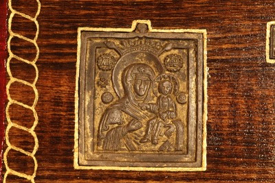

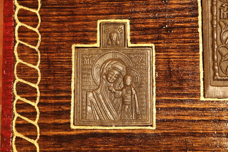

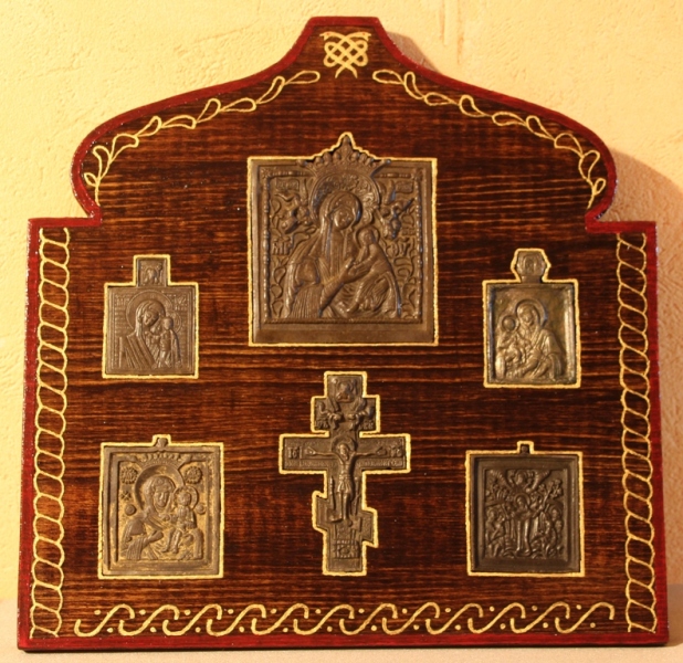

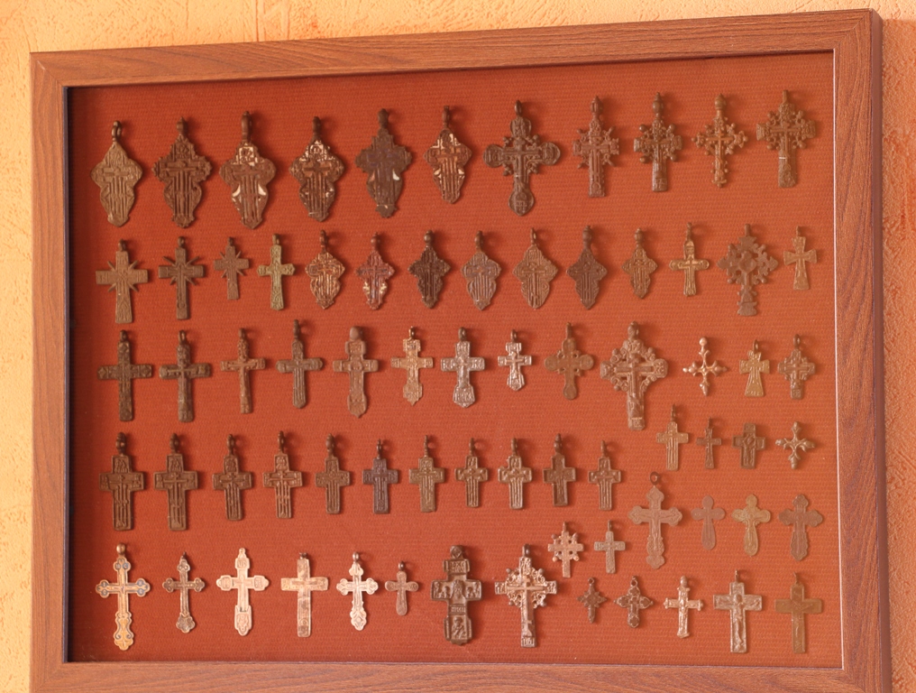

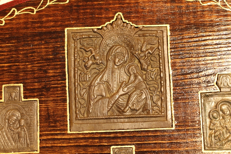

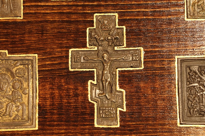

Выставлю сюда предыдущие свои работы, чтоб всё в одном месте было, может кто ещё не видел. :)

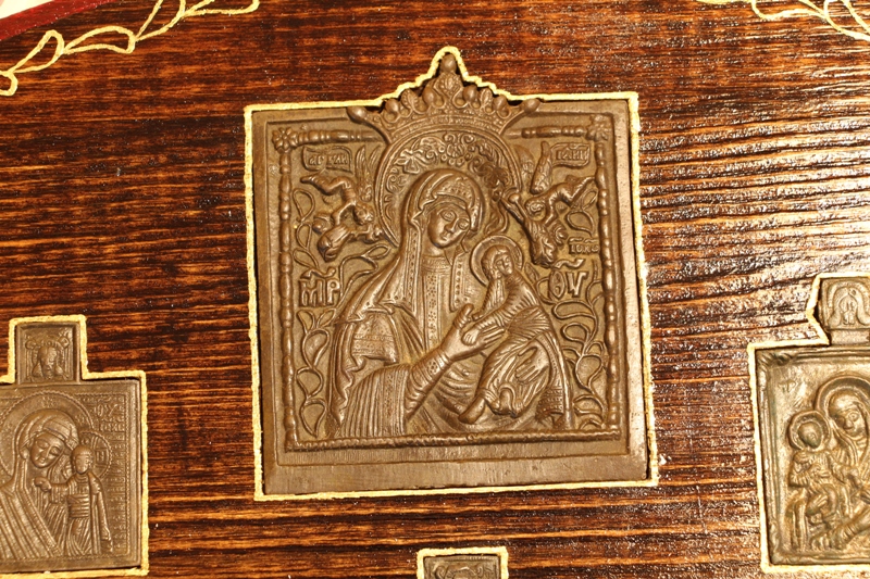

Это самая первая, оформил нательные крестики
-- Чт 07 апр, 2016 20:24 --
Ну, а потом пластику попробовал оформить, чисто под настроение. :)

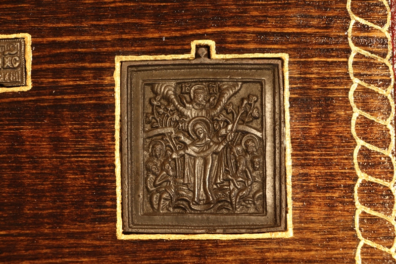

пластику при помощи гравера как понимаю оформляли?
-- Чт 07 апр, 2016 22:12 --
 Заголовок сообщения: Re: И у меня руки дошли... :)
СообщениеДобавлено: Чт 07 апр, 2016 22:22
susel
Пользователь: #756
Зарегистрирован: 2007-12-06
Сообщений: 4894
Вырезалось всё вручную, стамеской, потом на нейтральный силиконовый герметик вклеивалось.
Ну, верхний купол электролобзиком выпиливался, потом напильником дорабатывался. :)
