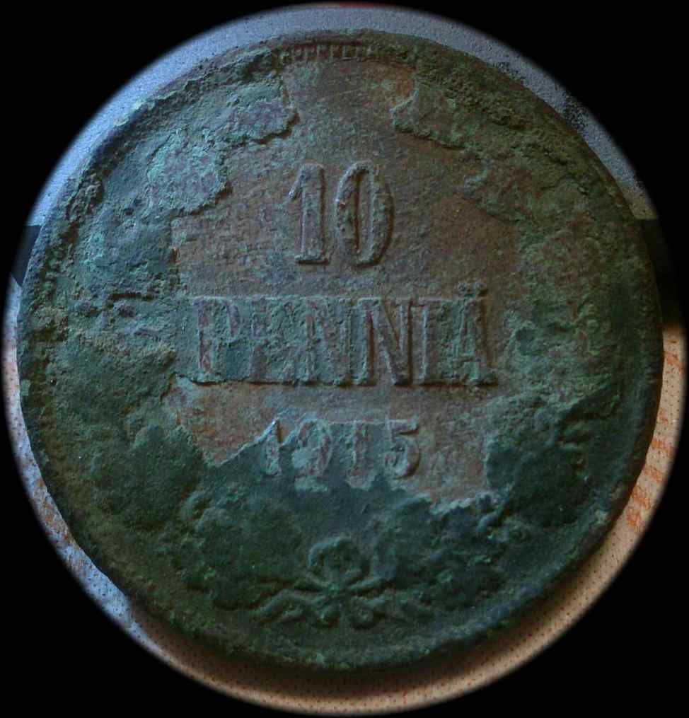

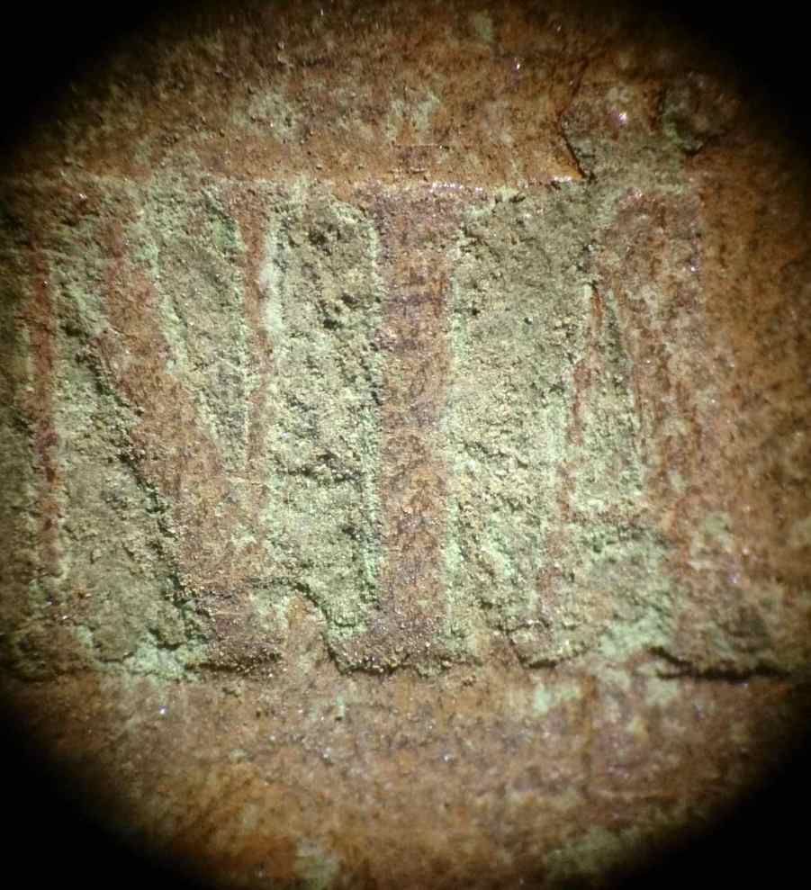

Вот этап чистки, одной монетки. Думал ей кранты, но вроде очень ничего получается.
Получил от Странника прибор для заточки шаберов. Очень, очень важна острота заточки. Вроде-бы острый шабер, возюкает по монете, но не срезает слой каки. Заточил вчера шабер на своих мелких камнях для ножеточки, с помощью приспособления для заточки от Странника.. Так этож другое дело!
IMG_20140324_124406.jpg [ 69.61 KiB | Просмотров: 5548 ]
IMG_20140324_124625.jpg [ 87.23 KiB | Просмотров: 5545 ]

Конечно, острый шабер-залог красивого финиша, особенно на заключительном этапе, когда вроде все расчистили и после этого еще пройтись все поле монеты самым острым шабером с легким нажатием и бреющими движениями
