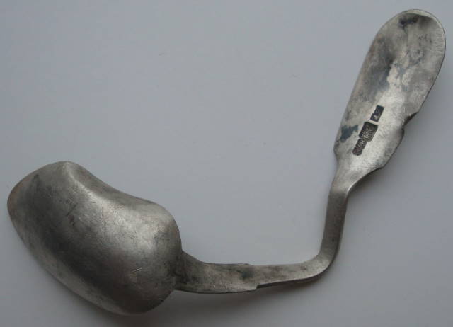

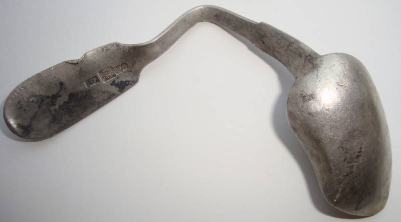

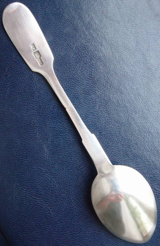

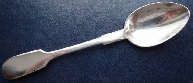

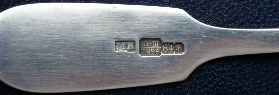

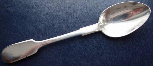

Летом в поле нашёл зверски изуродованную сельхозтехникой серебряную чайную ложку. При первом осмотре патциентки были выявлены сильные изгибы с трещинами, глубокие царапины, вмятины.Сложилось мнение, что патциент скорее мёртв, чем жив. Единственное, что у ней не пострадало, так это её клеймо-визитка. Жалко стало бедняжку и не отправил её в кучу лома. Сейчас в межсезонье приступил к реанимации- нагрел, остудил в воде,выправил насколько было возможно,снова закалил и почистил. Был это мой первый опыт. Теперь вместе с ложечкой попиваем чаёк с малинишным вареньем. Кстати, подскажите пажалуйста по клеймам,а то у меня тоже личные инициалы"АШ".

Нагревали над газом и выпрямляли в воде голыми руками?

АНДРЕЙШ, отличная работа! Можно поподробнее, как и чем нагревали?
Мельком посмотрел клейма... Похоже, Красносельские мастера ее делали.
Если кто помнит, я тоже ложку серебряную года 1,5 назад разгибал и тоже теперь с нею кофе пью :) Но я это делал без нагрева. Может, поэтому результат менее впечатляющий.

Нагревал на камфорке газавой плиты. И вот тут допустил первую грубую ошибку - перегрел и поверхность слегка покрылась бугорками, вроде как металл начал плавится. Учитесь на чужих ошибках -НЕ ПЕРЕГРЕВАЙТЕ! Выпрямлял круглогубцами и небольшим молоточком. И вот тут снова ошибка -поторопился и не сделал кое-какие приспособы с помощью которых можно идеально выправить вмятины на вогнутых поверхностях. НЕ ТОРОПИТЕСЬ! подумайте как лучше справиться с возникшими промблемами. Просто на исправление ошибок уходит масса времени. А победа бывает так близка.

Красава. :thumbsup А чем чистили ложечку,я свою выровнял а налет черный ничем отодрать не могу.

ansebezh, полирни на кругу-ложка не монета

Да перегреть если серебро без внутренних слоек невозможно на газу.Чтоб сеяребро начало плавиться нужно не менее 720гр(температура припоя на основе серебра)остальные сплавы серебра имеют температуру плавления от 800гр.Плюс у серебра жуткая теплопередача,одна из самых высоких.Так что вздутия при нагреве над плитой конфорки -только из за произошедших внутренних окислов.

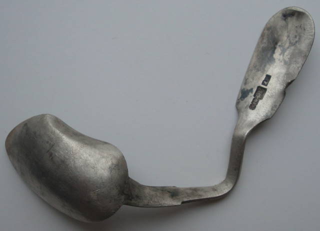

У меня изначально находка была такой
Все замечательно, но сильный, больше 90 градусов изгиб с большой трещиной на изломе как следствие плуга или других стихийных сил.
Основная задача была выпрямить, но сохранить старину, т.к. пользоваться не планирую.
АНДРЕЙШ подсказал нагреть и остудить в воде чтобы серебро стало мягким. Спасибо ему большое. Так и сделал. (потом чтобы серебро стало жестким надо нагреть и подождать пока само остынет).
Выбоины выправлял молотком для чеканки, очень удобная у него выпуклая плоскость, за подложку взял деревянный брусок. На всякий случай купил мебельные шурупы с полукруглой шляпкой без зазубрин - не пригодились.
Разгибание не удалось. Почти выпрямил, но под конец трещина пошла дальше и в итоге ложка практически развалилась на двое. :( Или хорошо не прогрел ложку или чудес не бывает и серебро таки не пластилин :)
В итоге решил очистить ложку в нашатырном спирте (как оказалось ложка когда-то была в позолоте) и отнести ювелиру. Тот взял по-моему дороговато, 700 руб, но ход работ такой - выпиливаются стыки, вставляется штифт и уже затем ложка паяется серебряным припоем. Стык получился сносно.
Но главное общий вид старины не потерялся. :) Зазубриты и частичные побитости не стачивал
