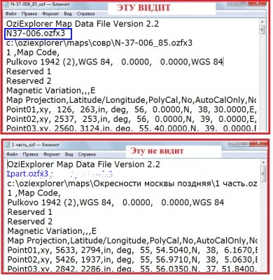

Оба описанных косяка присутствуют.
В первой картинке поменяй jpg на ozfx3 и имя файла карты должно соответствовать.
Во второй убери русские буквы в названиях файлов.

так первый он открывает
-- Чт 26 мар, 2015 16:47 --
вот сделал, такая же фигня как и была...пишет тоже самое

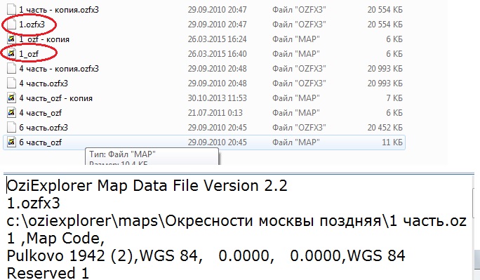

вид1.jpg [ 97.02 KiB | Просмотров: 5171 ]

Так и все папки по пути к файлу тоже английские сделай

русские буквы в названиях файлов надо убрать. Черкани email кину самописную программулю которая это поправит для всех файлов сразу.

да я делал уже так(см предидущие фото) ничего не поменялось, я обратно переделал!

Андрюх, у тебя в файле мап полная белиберда. Не знаю, как она к тебе в файл залезла.
Говорят тебе, два файла в архив и без дебильных облаков на яндекс диск.

в map файле путь к файлу не нужен и убрать русские буквы и пробелы. Буквы убирать мне как-то лень было. Написал приблюду.

нов вот эту карту он видит: OziExplorer Map Data File Version 2.2
Arbalet-MO_All_150DPI-32c.ozfx3
c:\oziexplorer\maps\арбалет мо\Arbalet-MO_All_150DPI.ozfx3
или фишка именно в том, что у файла было прописано 1 часть

Крот,
1. Открываешь map-файл "1 часть_ozf.map" блокнотом.
2. Третью строчку (c:\oziexplorer\maps\Окресности москвы поздняя\1 часть.ozfx3) меняешь на ****.ozf3. Вместо звездочек любые Латинские буквы и(или) цифры. Например, qwerty1. Получится строчка - qwerty1.ozf3.
3. Переименовываешь файл "1 часть.ozfx3" в "qwerty1.ozf3".
Открываешь озик, загружаешь карту и радуешься!)
Соответственно, эту последовательность нужно проделать для всех неработающих карт. Только обзывай их каждый раз по разному.
