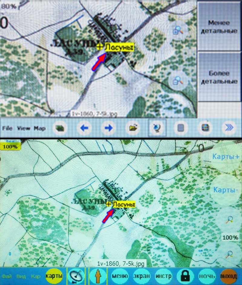

А мы сейчас вот такой озик грузим, с красивыми и удобными русскими кнопками, полупрозрачными для переключения карт и т.д.
Я с этим озиком не один день бился чтобы все наладить для удобства в нашей теме.
Кстати верно, 2.31 тоже должен все видеть. А уж 2.34 и 2.35 вообще одно и то же.
Но бывают карты неправильно созданные или сконвертированные, отсюда и проблемы при открывании.
Комментарий к файлу: сверху - старый вариант, снизу - новый, доработанный
ozi_1-2.jpg [ 93.69 KiB | Просмотров: 5740 ]
Удачи в поисках!
