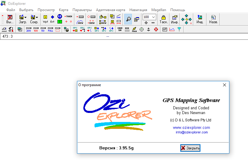

А у меня нормально под десяткой. Может у вас в озике библиотека перевода на русский кривая.
ozi.png [ 17.9 KiB | Просмотров: 11626 ]

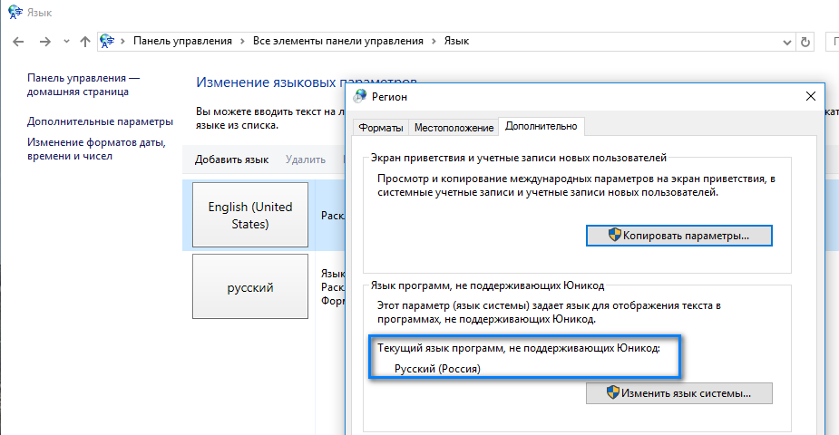

Какой у вас стоит язык вот здесь?
ozi.png [ 30.31 KiB | Просмотров: 11589 ]
DD 8,5 x 11 forever

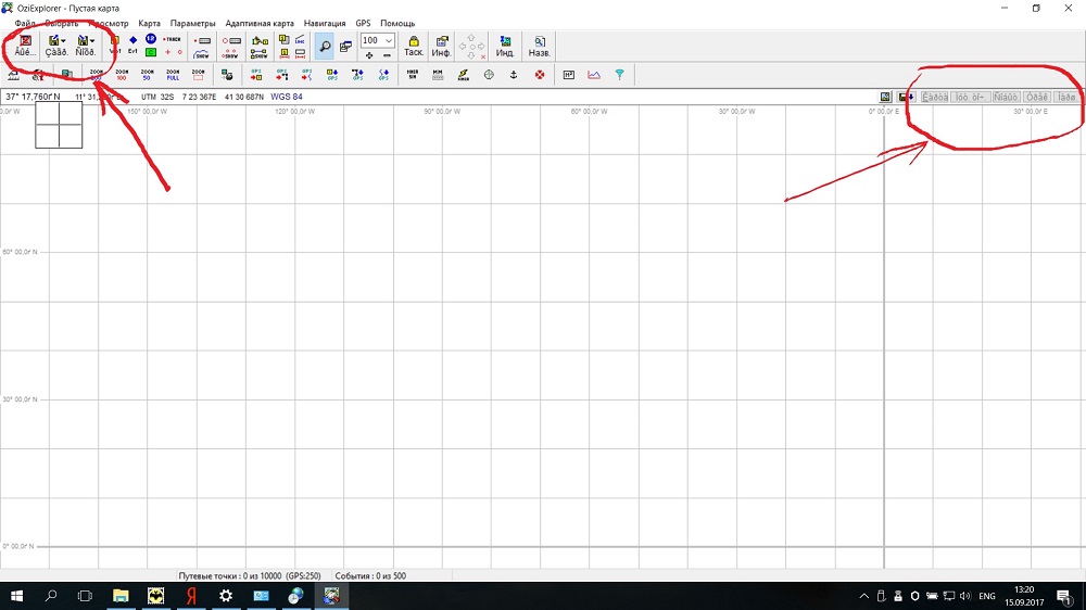

Все выставлено как у Вас. Кракозябры не во всем, только в этих местах :
{Вложение}:
1.jpg [ 100.44 KiB | Просмотров: 11580 ]

Какая версия Windows, русская или английская с русским пакетом?
Обновления давно ставили? В свежих обновлениях такие баги исправлены.
Вообще рекомендаций много с правкой реестра

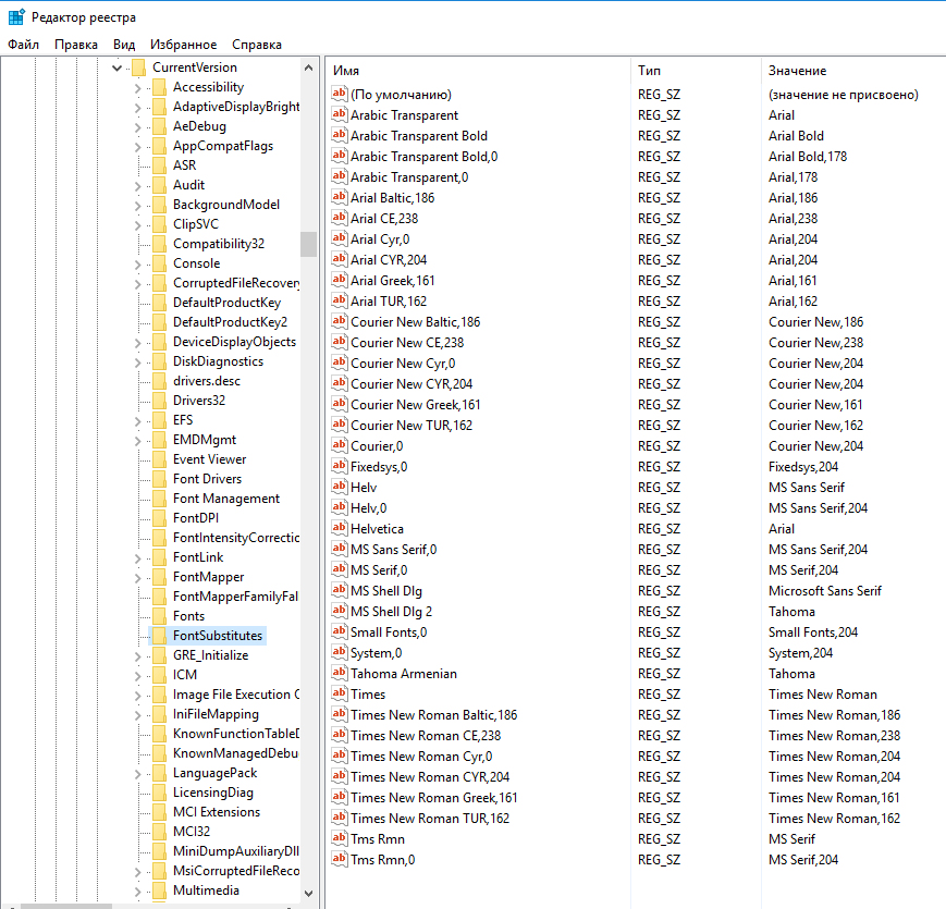

Для сравнения скрин моего реестра
ozi.png [ 67.95 KiB | Просмотров: 11571 ]
DD 8,5 x 11 forever

Сравнил досконально. Мой реестр абсолютно идентичен Вашему. Мои данные: Windows 10 Домашняя для одного языка, лицензия. х64, Версия 1607
