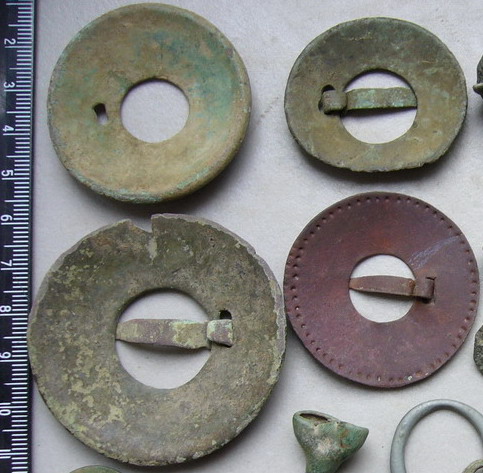

Доброго вечера!
Не в первый раз нахожу в ЛО в направлении карельского перешейка такие непойми-застёжки - пряжки - фибулы. Все найденные - без языков, к сожалению. Нельзя ли поточнее датировать и определить назначение? Думаю, не редкая вещь.
Спасибо за помощь.
Для размера - один пенни (как наша 1/2 Н2).
 Заголовок сообщения: Re: Пряжки или что другое
СообщениеДобавлено: Вс 01 окт, 2017 21:30
Ну да ) Первое , что приходит в голову : Кольцевая фибула .... Практически 100 процентов ... Но ... Не видно следов износа от иглы ... Особенно на левой . Может заготовка . Иглу не успели вставить ? По датировке ... хз если честно :nez-nayu: Я бы к поздним отнёс , к 14 му ))
СообщениеДобавлено: Вс 01 окт, 2017 22:26
Игла была. Железяка, сгнила. У всех. Тоже язык чешется фибулой назвать, но у фибулы по определению игла не фиксированная, а свободно перемещающаяся. Хотя,как не странно,это официальное определение подходит только к подкове. :194 . Странно это.
Вот и у меня в голове почему-то 14-16 крутится. А хочется поточнее. :)

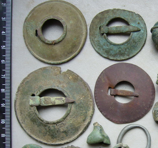

Мои из северных находок с финских деревушек (на юге таких не находил).
По монетным находкам деревушки с Петра 1.
fi.jpg [ 101.09 KiB | Просмотров: 3784 ]
fi1.jpg [ 90.29 KiB | Просмотров: 3784 ]
СообщениеДобавлено: Пн 02 окт, 2017 03:16
Красота и разнообразие. И все (почти) с иглами. :co_ol:
Да, похоже у них тяготение к Скандинавии и к северу. Может и 17-18.....
Найти бы где описание.
