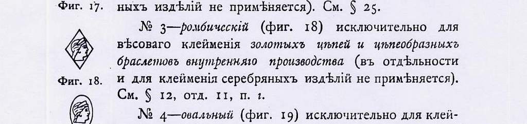

Василич, Обычное весовое клеймо исключительно для ЗОЛОТЫХ цепей и браслетов только 56 пробы согласно ПК после 1908 года. Все подробно описано в Правилах клеймения на счет АВК - надо искать.
post-361-1258731655.jpg [ 85.92 KiB | Просмотров: 2208 ]

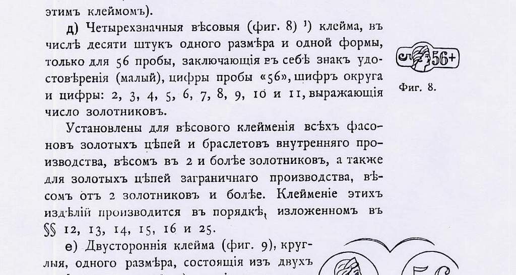

голова в ромбе это знак удостоверения - исключительно для золотых цепей и цепеобразных браслетов, который ставился на отдельных звеньях с определенной периодичностью по мере возрастания веса цепи. Второстепенные части браслетов-карабинов, подвесок, крючков, замков, предохранительных цепочек и т.п. имеющего вид цепей, если они были несъемной частью изделия и должны были клеймиться - клеймились только ромбиком.
index.jpeg [ 39.78 KiB | Просмотров: 2204 ]
