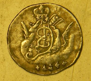

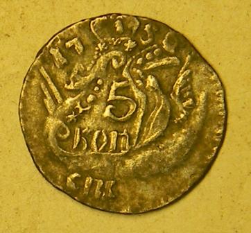

Treasure Hunter, на счет второго утверждения, что раз монета из серебра то она безусловно настоящая, можно поспорить - что мешало не в меру предприимчивому человеку легализовать лом серебра по максимально выгодной для себя стоимости переплавив его и при помощи левых штемпелей или штихелей изготовить фальшивку ходившей в тот момент серебряной монеты?
Не, конкретно к этой монете вопросов нет, нормальная она, но в принципе кустарные фальшаки для обращения в серебре встречаются, редко конечно, но бывает.
Вот к примеру фальшивый «облачный пятак», его вообще могли из чешуи какой-нибудь утертой ранней смастерить и проба серебра там будет очень даже неплохая, да и "выхлоп" от такой несложной операции был очень даже ничего себе.
Так что на каждое правило найдется исключение :234

Ром, неужели этот пяточило в ущерб обращению из серебра?
если да, вес и гурт можно. :oops:

этот пятак вообще не пойми как делался. видно сами штемпель пытались сделать но без мастерства ничего не вышло.

бродяга, к сожалению, предмет не у меня. Проходил он, по-моему, на ревью осенью 2011 (фотки октябрем датированы, я сохранил в папке "фальшаки для обращения" и там речь шла о его изготовлении из серебра, вес/гурт и прочие параметры не скажу, не сохранилось эта информация у меня).
На самом деле этот предмет чем-то неуловимо стилистически близок с достаточно большой группой медных фальшаков для обращения - копеек Елизаветы Петровны и Екатерины II (на коинсе показывали в теме "народные перечеканы" по-моему), может и один источник у них с этим пятаком был.
