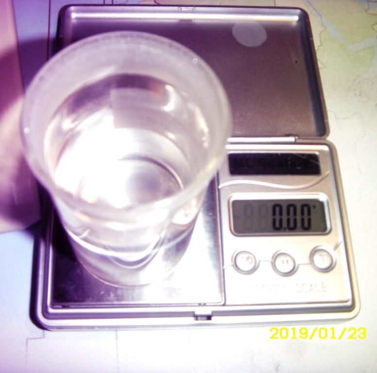

Вечер добрый, коллеги!
Наконец доработал методику, упростил до минимума. Все основано на законе Архимеда, ранее использовал аптекарские весы с разновесами, но...неудобно очень. С айкью проблемы, долго думал, и вот результат. Используем обычные китайские электронные весы.

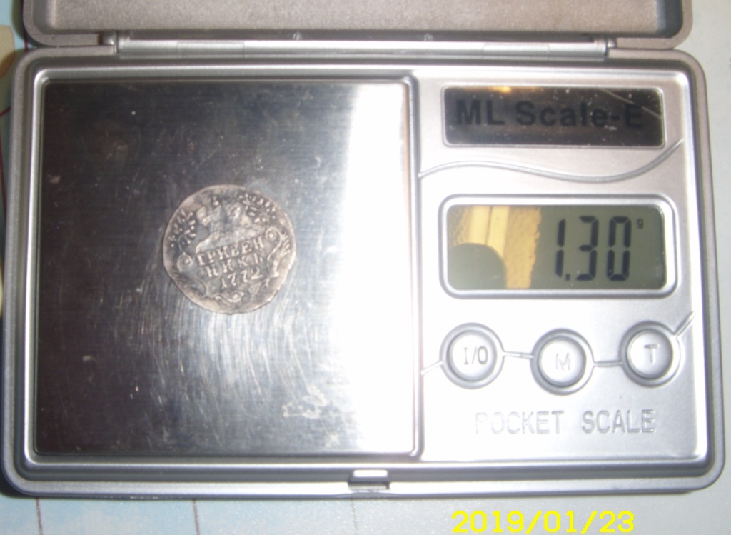

Шаг 1. Фото 1. Вес в воздухе.
Шаг 2. Включаем весы, ставим бюкс и включаем букву "Т" на весах- тара обнулена, фото 2.

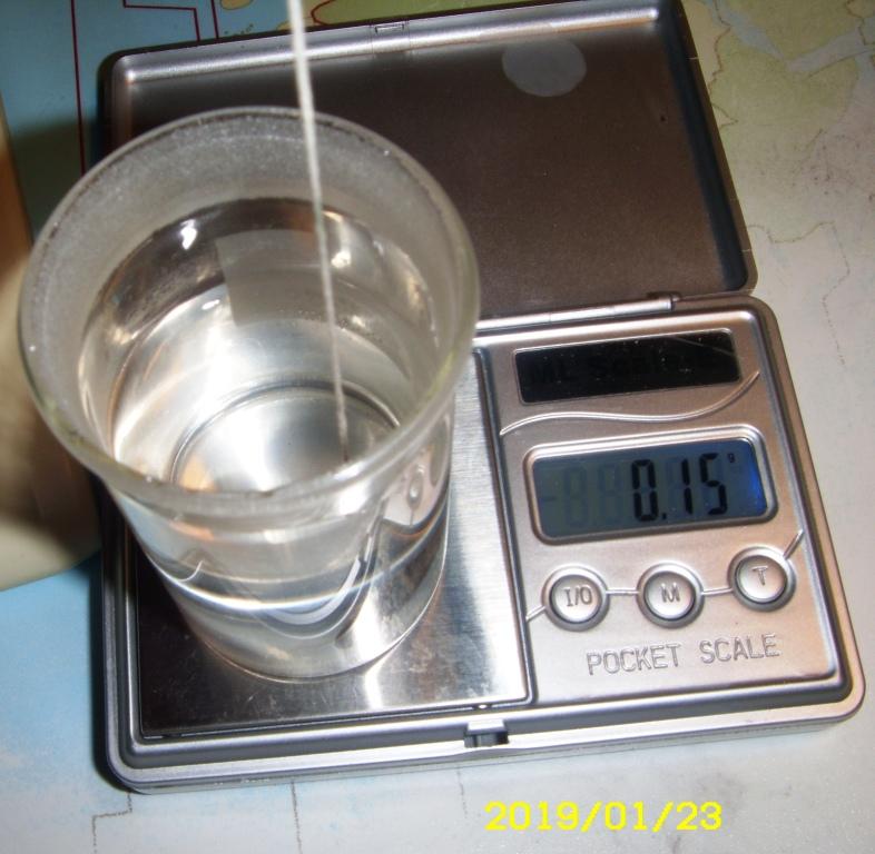

Шаг 3. На ниточке опускаем монетку и получаем разницу между весом в воздухе и воде.
Шаг 4. Делим вес в воздухе, равный в данном случае 1.3 г, на разницу 0.15 и получаем удельный вес гривенника 1772 года 8.7 гр/см в кубе, чего быть не может, то есть это медь. Я этот гривенник нашел лет 5 назад на очень старом урочище на глубине примерно20 см, сразу смутил вес. Вот теперь все стало ясно и понятно. Фальшак, причем старый.
Так что рекомендую. Вместо стеклянного бюкса можно использовать маленькую пластиковую тару, не имеет значения. Надеюсь - окажется кому-нибудь полезной, не надо капать йод, тереть порошком и заниматься прочей хренью.
Вес в воздухе.jpg [ 244.18 KiB | Просмотров: 5516 ]
Ве обнулённый тары.jpg [ 97.5 KiB | Просмотров: 5516 ]
Разница веса в воздухе и воде.jpg [ 114.29 KiB | Просмотров: 5516 ]

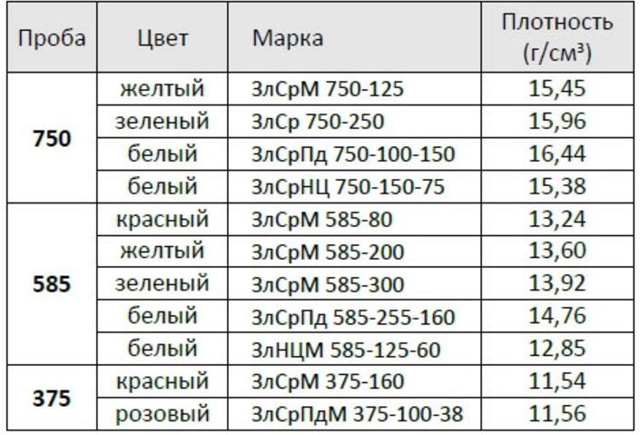

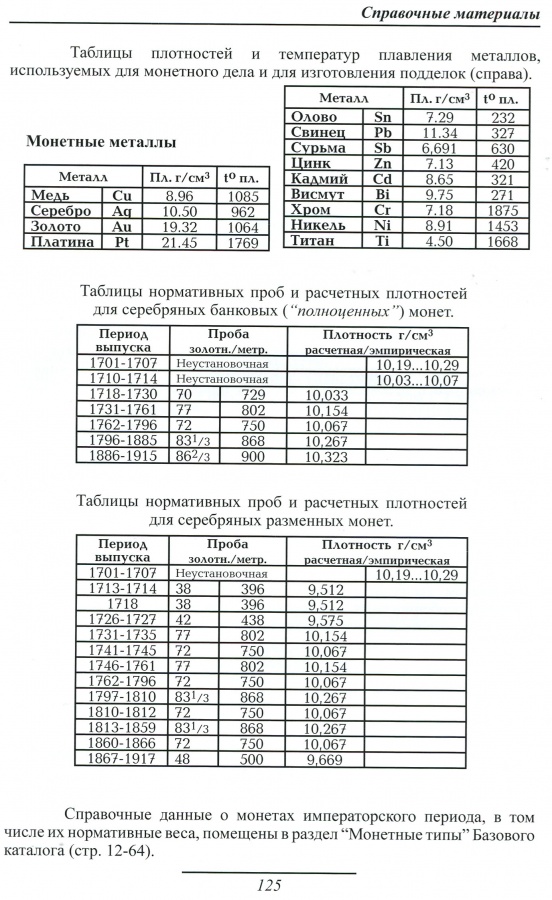

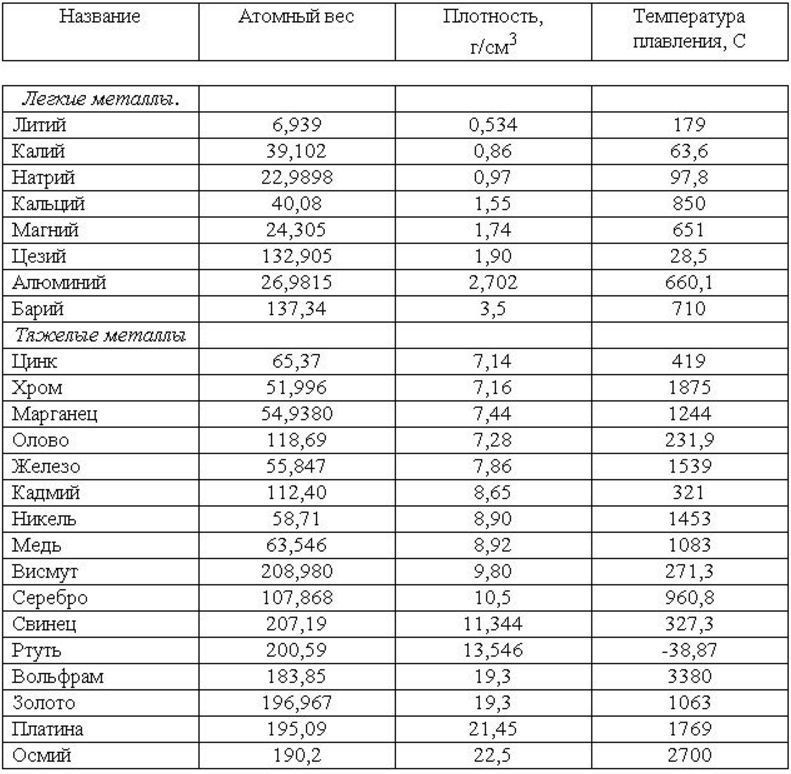

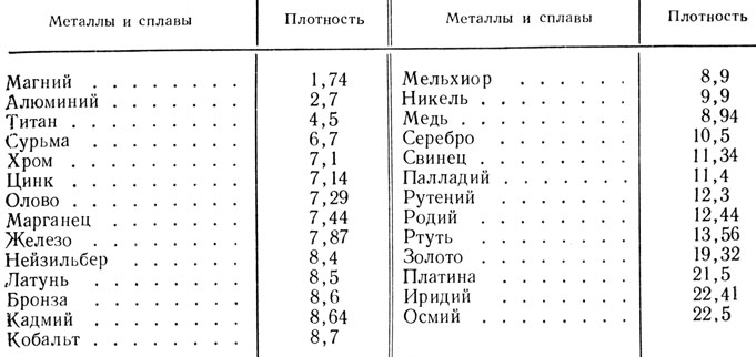

Добавлю пару табличек, думаю пригодятся.
Вторая таблица по сплавам (пробам) золота.
Третья, блее расширенная, в первой нет некоторых металлов.
Если у кого есть таблица по пробам Серебра, выкладывайте! :-):

Вот по некоторым пробам (сплавам) серебра использованых для чеканки монет иперского периода.
Вторая, там все расписано...

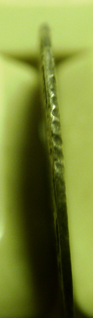

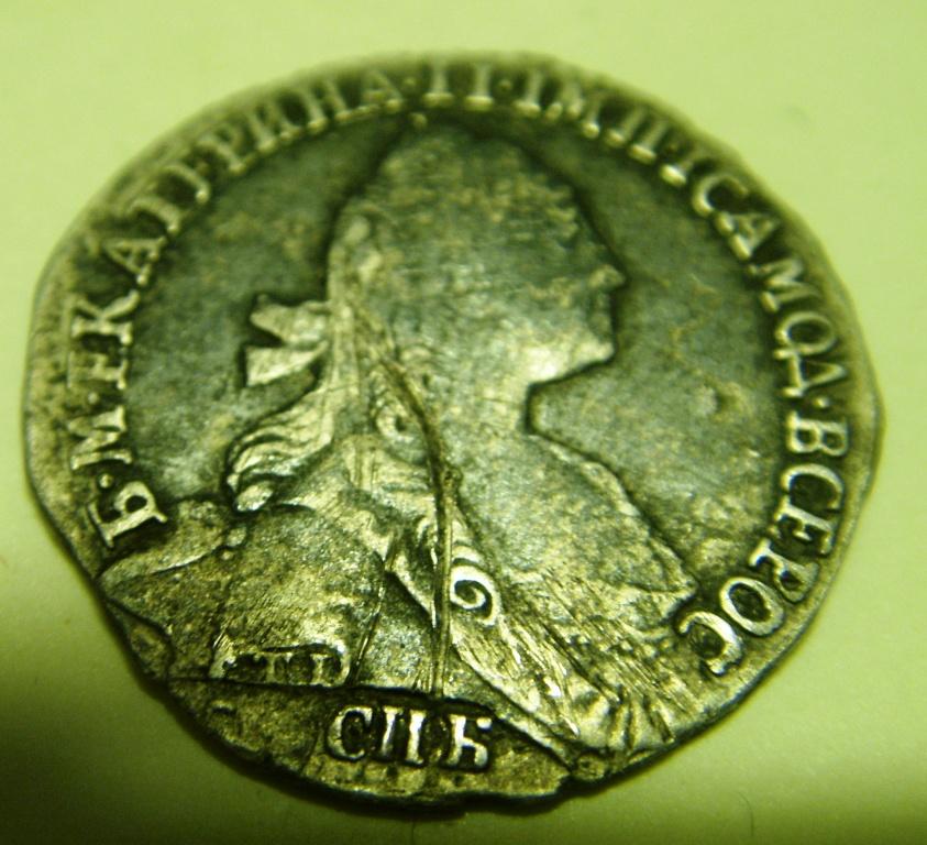

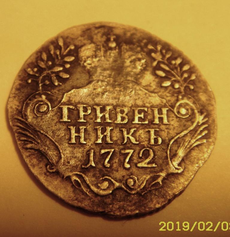

Володя, вот наскоро снял, уж как получилось....Калужская область, урочище старое, ежегодные ярмарки до начала 19 века....диаметр 18 мм, толщина около 1 мм, микрометра нет :sad:

СообщениеДобавлено: Вс 03 фев, 2019 19:18
Спасибо!
Очень интересный экземпляр.
(Руки золотые были у тех фальшивомонетчиков!...китайцам долго еще руку набивать.) :hi_hi_hi:
СообщениеДобавлено: Вс 03 фев, 2019 19:30
а по мне так нормальный гривенник. гурт вообще не показатель. через верейки плохо прошел. одноштемпельных в сети полным-полно. вес должен быть 2,3 вроде. я думаю вся проблема в китайских весах и в утертости экземпляра. и в том, что дополнительный объем воды вытеснила нитка.

HOOK {писал(а)}:
метод нормальный, но надо априори точные весы.
Коллега, не хочется говорить Вам неприятности...не надо меня за дурака держать, а себя за самого умного. Весы, уверяю Вас, четко откалиброваны, у меня разновесов что гуталина у Матроскина, а объем воды. вытесняемый ниткой - в пределах погрешности самих весов, так что материал монеты - медный сплав стопудово. И утертость здесь ни при чем - или Вы никогда не видели утертых серебряных монет Екатерины 2? Так вот даже у утертых в усмерть кружков вес в пределах 5-10 % от нормативного. Если не верите - у меня есть такие, могу и проверить :-)
А вот при литье подделок в восковых формах потеря веса даже у профи - минимум 20 % от норматива, а в данном случае, все-так 18 век, работали коряво :-)
