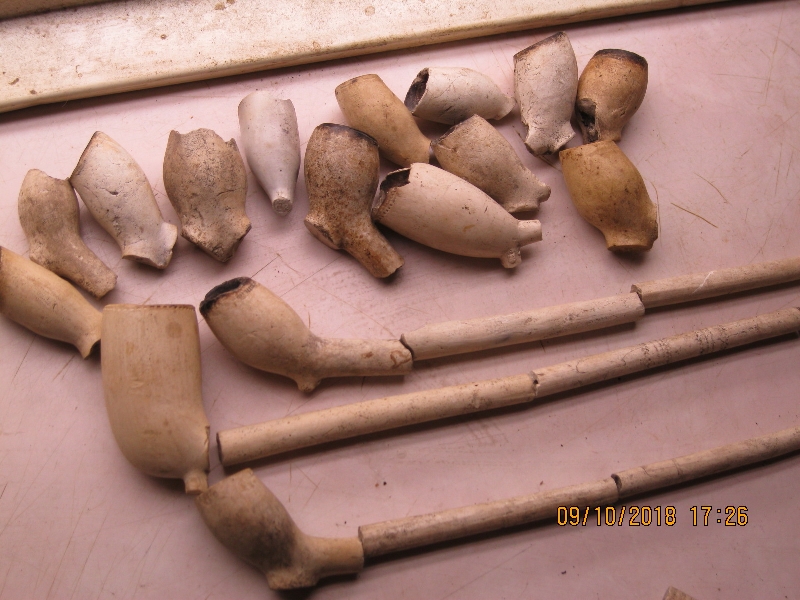

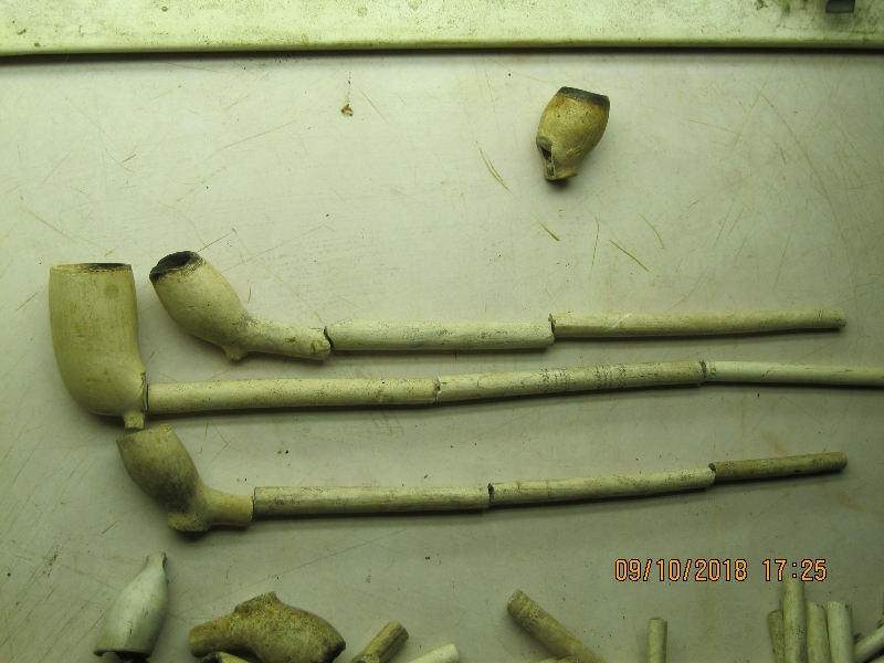

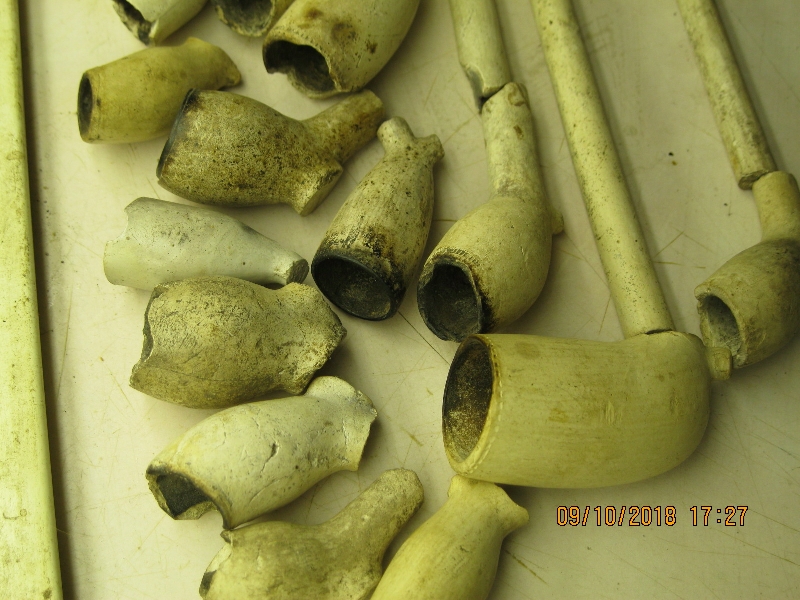

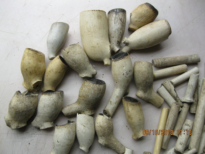

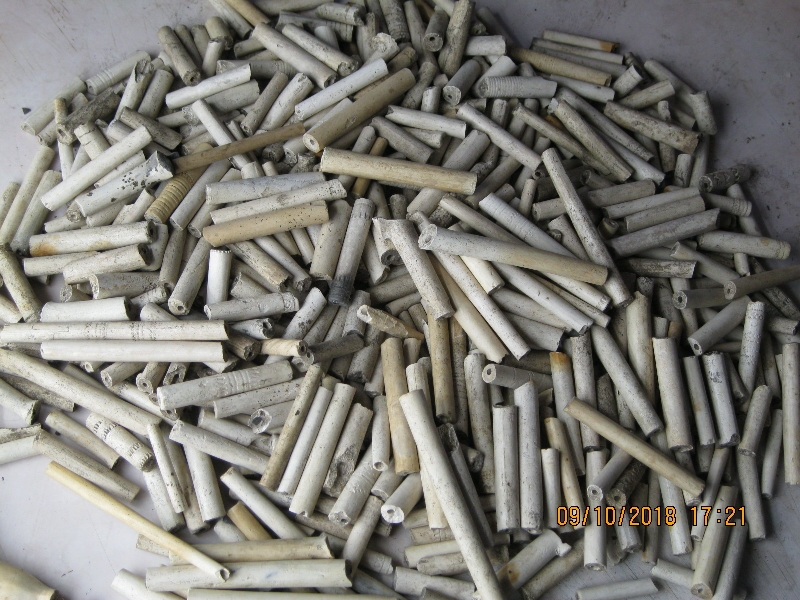

Всем привет.
Возникло желание, востановить часть курительных трубок.
Товарищи,подскажите........как лучше востановить трубки из того что есть ? Опыта в таких делах у меня мало.
Товарищи ! Поделитесь опытам,эделайте доброе дело

Поытайся погуглить интернет...типа "Реставрация курительных трубок 18 века"...должно что-то всплыть.
Хорошая колекция!

Ну так может, на наждачном кругу выравниваем места сломов. А потом суперклеем...
Или Вы хотите потом ещё из них курить?
А я думал, что в те времена труби делали только из дерева, ан нет...

Я находил остатки свинцой трубки.......форма похожа на представленные в этой теме трубки.

Чтобы совместить дырки в сломанных трубках,нужно надевать трубочки на спицу и все операции делать на спице.Дырки в трубочках прошиты криво..

Стоп. Если мы не собираемся использовать трубки по назначению, то нам нет разницы совпала внутри дырочка или нет. Для нас важен внешний вид. А для этого:
1. подбираем трубочки по цвету
2. подбираем трубочки по внешнему диаметру
3. если есть рисунок, то подбираем по рисунку
4. стачиваем на круге места сломов, так что бы они идеально прилегали друг к другу
5. склеиваем.
На выходе получим внешне красивый предмет, но который нельзя использовать по назначению. Да, и места склейки мы можем склеивать клеем с добавкой той-же глины которую мы наточили при обработке краёв. Возможно это так же поможет скрыть место склейки.
Ну вот как-то так.

Неееее,Спица там не будет жить.При склейке её надо вертеть.....она используется как направляющая.Пару трубак склеивал на спице.......даже курил с них табак.

Просто склеить не пройдет ...
Ровный рез , состыковка собираемых кусков , сверление трех ответных отверстий под проволочное армирование , склеивание с использованием эпоксидных клеев , выравнивание наружней части , старение ...
Если очень упрощенно .
