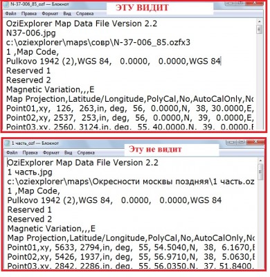

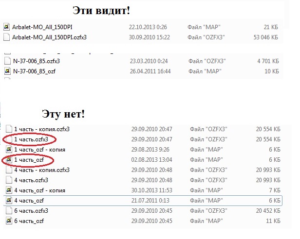

SHTURMANN Link 700 HD чето "мозги делает"-не хочет работать нормально...Что характерно некоторые карты открывает, а некоторые нет. С компа все карты открываются без проблем. Также абсолютно все эти карты открывались в навигаторе texet(к сожалению на нем лопнул экран и я микроsd переставил в штурман)
Путь к картам и данным прописан в настройках,
{Изображение}{Изображение}
некоторые не открывает:
а некоторые открывает спокойно:
не понимаю что за хрень

Андрюш, в сообщении "найденные карты" твоя приблуда показывает тебе, если можно так сказать, под картами файлы типа .map .
Сам файл .map - текстовый файл, в котором прописаны координаты и прочая требуха - не важно это. Важно, что в заголовке каждого файла прописана картинка, которую озик будет считать самой картой.
Твои действия: те файлы .map, которые не работают, открыть блокнотом, подцепив флэшку к ридеру или воткнув в ноут. Посмотреть, если ли в наличии файл картинки, который прописан в заголовке(точно до буквы!).
Думается, проблемы разрулятся сами собой. Просто увидишь, что ссылка на картинку неправильная или по пути в окружении нет такого файла картинки, который прописан в .map или картинка как-нить раком переименована при копировании с компа. К примеру, вместо русских букв в имени, каракули.
Если нет, то выбрось свою приблуду и купи ноут. Там это за минуту видно.

Андрюш, смотри, на первом скрине у меня всё ок.
Дальше я взял и в имя файла озф вставил лишнюю букву. Получил второй скрин. Вернул имя на место - заработало.
Озик нормальный для ПК, но принципы те же. Если в файле .map коряво написать имя, будет примерно тоже самое.

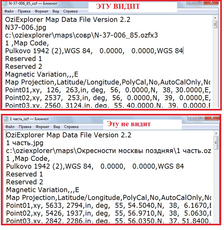

Серег вот как у меня прописано:
вид.jpg [ 78.56 KiB | Просмотров: 6059 ]

Попробуй обозвать не русскими буквами

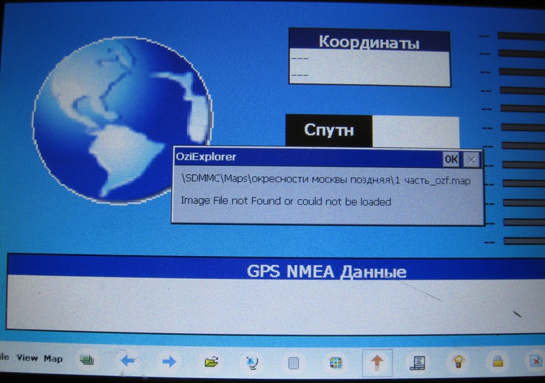

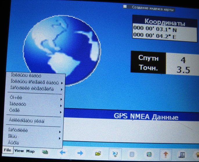

Не открывались вроде. Сейчакс усьановил 2.40 и руссификатор, а на нем каракули какието
и опять тажа хрень
IMG_8997.JPG [ 220.03 KiB | Просмотров: 6038 ]
IMG_8999.JPG [ 232.8 KiB | Просмотров: 6038 ]

Андрей, выложи сюда map файл, карта которого не открывается, посмотрим и сразу понятно будет проблема.
Скорей всего там прописано в имени файла расширение jpg, его надо поменять на твое ozf3.
А вообще вокруг моего дома аномальная зона, не стоит там с навигатором ездить :-) :-) ;;-)))
Да и выкопали там все давно.
-- Чт 26 мар, 2015 14:40 --
Мелкий озик русские буквы в именах файлов не понимает, переименуй на английские
и внутри map файла соответственно имя карты тоже.

вот
вот прописано.jpg [ 253.31 KiB | Просмотров: 6023 ]
